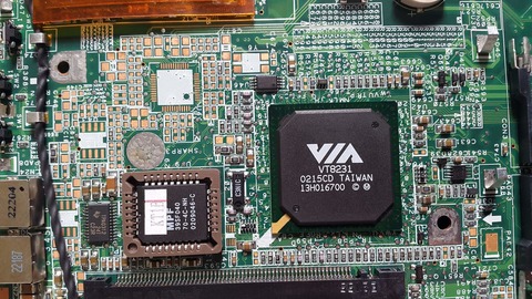

Van egy 8 erintkezos csipeszem es programozo, pont ilyen 8 labu chipek iras/olvasasahoz, es ha tudom melyik a bios chip akkor be is tudom kotni helyesen. A problemam az, hogy nem tudom melyik a bios chip.
A tortenetem az, hogy amikor a mukodo laptopot szetszedtem es bekapcsoltam, kiirta hogy hibat eszlelt es leall a tovabbi hibak elkerulese miatt. Azota nem indul a laptop, csak villannak egyet a ledek es annyi.
Amikor kiveszem a kepen lathato sok labu chipet ami a via chip mellett van, akkor semmit nem csinal amikor be akarom kapcsolni, mintha nem kapna aramot. Lehetseges hogy az a bios chip? -

pataslogeza #21 üzenetére
Déli híd. Ez esetben marad a chipek neveinek google keresése, aztán a találatokból kiderül, melyik a flash, de javaslom, hogy bízd szakemberre, mert egy rosszul bekötött vezeték / sok feszültség, és elszállhat az egész alaplap is...

#38742016
pataslogeza #8 üzenetére
Üdv, általában az alaplap / laptop service manual-jában benne van. Ha nincs, a legtöbb laptopon 8 pines (oldalanként 4-4) chipet kell keresni, google megmondja hogy az bios flash, vagy sem.
Szerk.: A PCH környékén szokott lenni.
