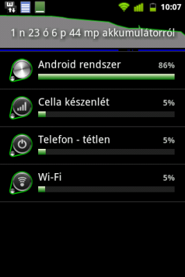

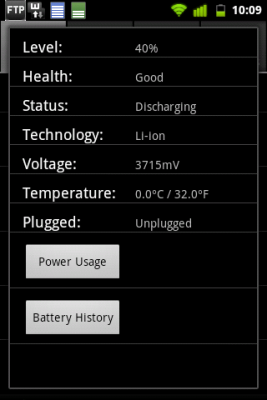

apaszka
Mik lehetnek azok a nagy esések? -
