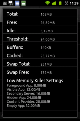

Ezt, annyi hogy az ext2 max vagy 20M legyen a swap meg 250 korul. Nem kene hogy szamitson, nekem 5 adapter/kartyaolvaso van itthon, mindben tudom particionalni barmelyik kartyam a 3ból.
Latza: kell, mert Mur4ik rakott bele scriptet hogy igy menjen (jobban mint swapperrel).
Meg lehet oldani 2 particioval is, ahhoz a rendszerben kell atszerkeszteni egy filet. Ez nem akartam.

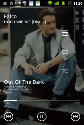

Ajanlott progi: UberMusic
Beallitasokban erdemes bepipalni, hgy a boritot csak WIFI kapcsolaton töltse le. Ez a FLAC nem teljesen fekudt neki, lehet csak az aranylag lassabb SD karim miatt de néha beakadt, MP3-mal nincs baja.
