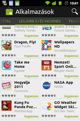

Auto memory manager egyelore hanyagolom, swap-pal nagyon jol megy eddig gyari (mur4ik) beallitasokkal. VM heap size-ra keress ra a marketen, 38-ra belove baba.
Market magatol nem fog frissulni 2.3-on a mostani lesz a vegleges elmeletileg. Itt van a telepitoje. Frissiteskent települ, utana ha gondolod eltavolithato.

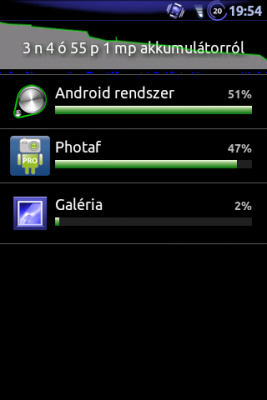

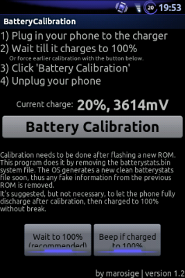

Az akksi kijelzés itt is nyűgös, csak itt másképp...
Mondjuk az megint más, hogy Én nem filmnézésére, meg játékra használom a telómat állandóan, csak telefonálok, meg smst írok, plusz kihasználom mondhatni az okos telefonok előnyeit..
Összességében ugyan úgy megy mint az RC0, ami lényegében csak sms írással 2G módban szerintem elmegy egy hetet... Csak ennél meg kicsit fura a %-os kijelzés...
