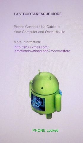

Akkor azt mond meg nekem, hogy amikor azt csinálod, hogy hangerő le folyamatosan és csatlakoztatod közben a telefont, akkor az eszközkezelőben mit ír ki? Az USB portoknál. A hangerő lefelé gombot egyenként nyomva is kell tartani első alkalommal egy bő 15 másodpercig a driverek miatt.

Meritsd le, és a szokásos modszereddel próbáld meg elérni, hogy bekapcsolva legyen a telefon. Töltsd fel. Ha megvan, kikapcs, és akkor nézd meg, hogy a ,,hangerő le+csatlakoztatod a telefont a számítógép USB protjához" beadja e a #21712-ben lévő képernyőt. Ha behozza, tudok segíteni a továbbiakban. De először azt próbáld, amit Cunaja javasol!

Akkor csináld azt, hogy hagyod lemerülni. Ilyenkor majd teljesen kikapcsol (ha be akarod kapcsolni, akkor villog a piros led). Felrakod tölteni, megjelenik a villám. Hagyod max 1 percig, majd lehúzod. Ilyenkor nem szabadna vissza kapcsolnia. Ha ez így ment, akkor jöhet a PC-hez csatlakoztatás. Fontos, hogy először nyomd le és tartsd is nyomva a,, hangerő le" gombot.
De ezek szerint nem csinálta meg a dload-os megoldást, mert nem zárta bootloader-t.

Hagyd lemerulni. Majd ha lemerült, feldugod töltőre, pár perc után bekapcsol a telefon. Ilyenkor hagyod tölteni. Utána ha feltöltött, lehúzod töltőről, majd kikapcsolod. Ilyenkor ki kell, hogy kapcsoljon. Ha kikapcsolt, hangerő lefelé, és közben csatlakoztatod az usb-t. Belép fastboot-ba. Innen, ha nincs megoldás, jöhet a DC Phoenix.

Kikapcsolod, hangerő le és közben rádugod a PC-re, egyből BL-be lép.
Nincs rajta rendszer.
Keresd meg a legutolsó gyári romod és a gyári recovery flash, majd a full rom 3 gombossal.
