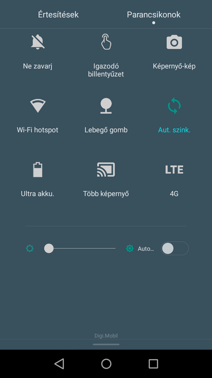

Üdv mindenkinek !
Nemrég vettem egy ilyen készüléket és találtam a szoftverben egy hibát amiről eddig még nem esett szó a fórumon, szóval gondoltam megkérdezném, hogy mindenkinél jelen van-e a dolog vagy csak nálam.
A telefonon szeretnék bizonyos app-oknak hozzáférést engedélyezni az értesítésekhez, eleve a beállításokban nincs ilyen menüpont (angolul "Notification access"), de ezt orvosolni lehet Notification Listener Settings nevű programmal ami kvázi utat mutat (semmi mást nem csinál) , viszont itt hiába pipálom be bármelyik programot, egy képernyőzárás után elfelejti a beállítást, ha nem teszek képernyőzárat akkor nem, illetve ha play-ről felteszek valami 3-ik féltől származót akkor sincs gond, de azért jó lenne az eredetit használni, illetve ha tényleg mindenkinél jelen van a hiba akkor jó lenne ha javítanák egy frissítéssel ezt is.
Egyébként ilyen hozzáférésre lenne szüksége tudtommal pl: az Airdroidnak, a Pushbullet- nek vagy más neves programoknak is, én Mi Fit- el szeretném normálisan használni.
