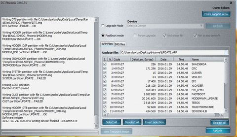

Tud nekem valaki segíteni bármilyen formában hogy hogy tudom a telefont újra használhatóvá tenni?
jöhet bármilyen megoldás, de valamit csinálnom kell mert nem tudtam ma dolgozni telefon nélkül. Reboot után belépek twrp-be, újra tettem Cujana romját, mintha semmi sem történt volna nem tölti be,gyári mentésnél ki írja hogy térjek vissza ex4-re.
Akár pm-ben is valaki letud írni egy módszert lépésről lépésre?
Twrp van. -
boken
Ha a pc-n meg van a teló de az adb nem találja akkor mit tudok tenni? Sajnos a telefonon nem megy a beállítások menü sem, semmit nem tudok bekapcsolni.
Nem ragaszkodtam volna a gyári romhoz, csak a tiédet valahol el rontottam és nem ment pl az ujjlenyomat olvasó. a Tiédet sem tudom vissza tenni ugye? lassan mennem kellene dolgozni de telefon nélkül el sem indulhatok mert kell a melóhoz. -

Ha gyári rom kell, elsőnek a gyári boot.img és a Recovery.img-t kell felrakni. Ezután a gyári 3 gombos módszerrel.
A gyári romból a boot.img és recovery.img fájlokat a HuaweiUpdateextractor alkalmazással tudod kiszedni.
[Itt egy videó róla].
Kiszeded, azután flasheled.Mindkettő legyen a c:\adb mappában.
adb reboot bootloader
fastboot flash boot boot.img
fastboot flash recovery recovery.img
fastboot reboot -
