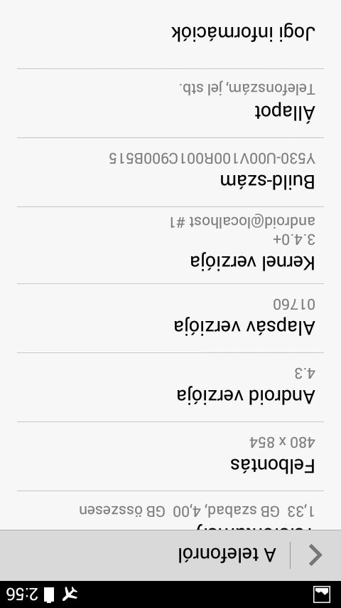

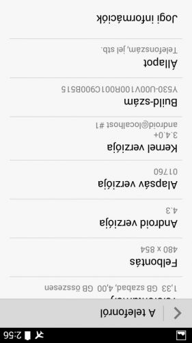

Ha az embernek nincs gondja csinál magának. Addig próbálkoztam a 4.3 rootolással míg újra kellett húzni a firmware-t. ez lett az áldozat: Y530-U00 Firmware V100R001C900B515CUSTC432D001 (Android 4.3 JB_EMUI 1.6 Lite_General)
Rootolni még nem próbáltam, örülök, hogy működik. Kicsit szokatlan, hogy az ikonok többnyire máshogy néznek ki de majd megszokom.
