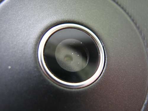

Az első Y300 tulajdonosok közt voltam, most lesz három hónapos a telefonom. Ma vettem észre, hogy bement a por a kamerájába az üveg mögé, ahová már nem lehet hozzáférni. Tapasztalt már valaki ilyet? Mit lehet ezzel csinálni? Emiatt garanciáztatni nem nagyon akarok, több hét kiesés, aztán újra beállítani mindent...

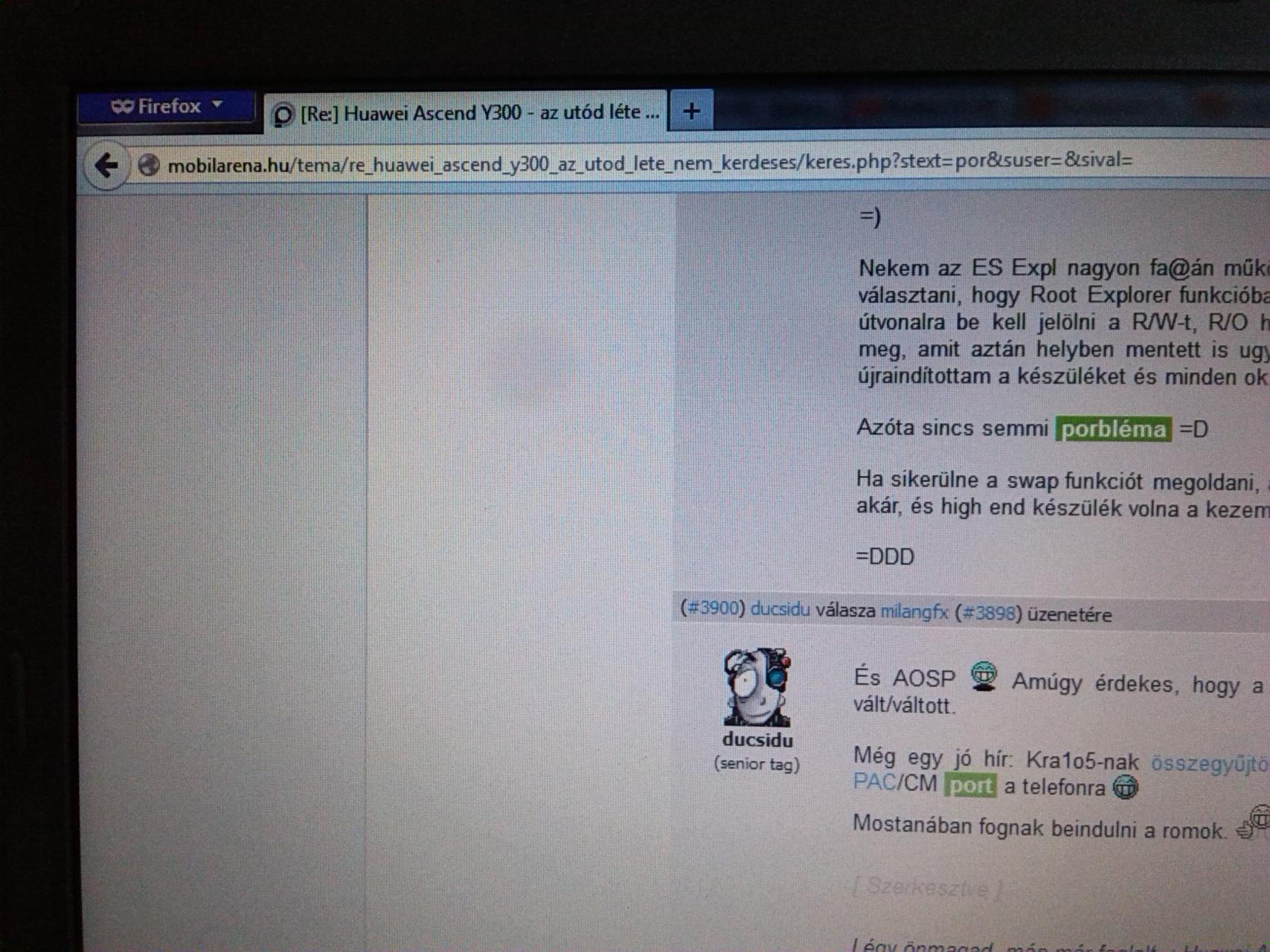

Csatolok két képet, az egyik kívülről, a másik pedig egy tesztkép, így látszik egy világos résznél a por...
Szerk: pedig a kezdetektől fogva tokban tartom, nagyon vigyázok rá, egy karc nincs rajta.
