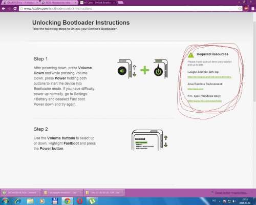

NE PRÓBÁLKOZZ WIN8 / WIN8.1 -el mert nem telepíti fel rendesen a drivereket
A HTCDEV-es annyiból könnyebb hogy ott a képek alapján nagony egyszerűen megtudod csinálni 0 hozzáértéssel
nekem is sikerült

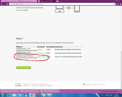

Beregisztrálsz , kiválasztod h Sensation (EU) az előugró ablakra YES-t nyomsz aztán a két üres négyzetet kipipálod aztán pedig Proceed to unlock -ra kattintasz utána letöltöd a jobb oldalon lévő dolgokat ( HTC Sync , Java , Android SDK )
bekarikáztam a dolgokat , kikapcsolod a telefont kicsit vársz kb 20 mp-t h biztos h kikapcsolódjon ( egyszer megszívtam h nem kapcsolt még ki rendesen és sikerült visszakapcsolnom
) hangerő le plusz bekapcs gomb addig még be nem jön egy fehér háttér színes szövegekkel , amikor ez megvan akkor elméletileg közép tájon a legelső szöveg az az lesz hogy : FASTBOOT itt nyomsz egy bekapcs gombot , akkor most PIROSSAL lesz írva kicsit fentebb mint az előbb FASTBOOT ekkor rádugod gépre a telefont de lehetőleg alaplapi kivezetésre dugd az adatkábelt letöltöd azt amit bekarikáztam

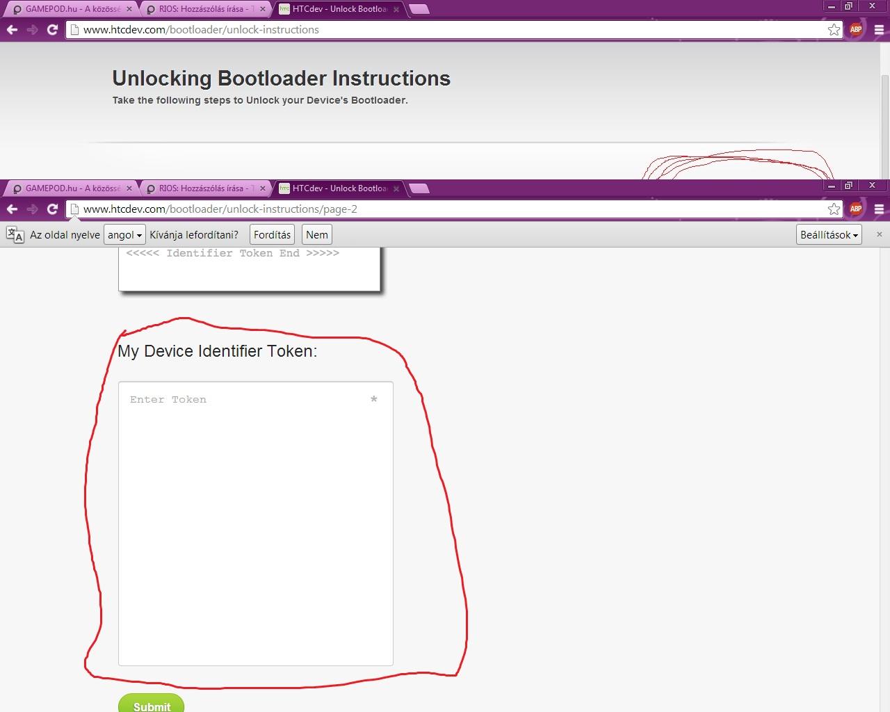

aztán prooced to step 5 , amit az előbb letöltöttél azt a C meghajtóra csinálj egy olyan mappát aminek az a neve hogy : Android (mert így könnyebb mert azt tudod csinálni ami a képen van ) nyitsz egy parancssort (start menü keresés mezőbe vagy futtatás vagy cmd ) ha ezzel megvagy h megnyitottad egyből azt írd be hogy : cd \Android ez fontos azután ha jól csináltad akor ugyan azt látod mint a képen hogy : C:\Android> egyből elkezded beírni hogy : fastboot oem get_identifier_token akkor majd ahogy a lentebbi képen is látod hogy kidob egy csomó szöveget ez fontos lesz mert ebből kell majd kijelölni de ami fontos hogy úgy kell kijelölni hogy ez legyen az első sor hogy : <<<< Identifier Token Start >>>> az utolsó pedig : <<<<< Identifier Token End >>>>> ha ezzel megvagy akkor bemásolod az üres mezőbe ami lentebb van az lesz fölé írva hogy : My Device Identifier Token:
bekarikáztam hogy hova kell , aztán pedig submit ekkor küldenek egy emailt a regisztrált e-mail címedre és csatolmányként ott lesz egy olyan fálj hogy : Unlock_code.bin ezt letöltöd gépre és bemásolod az Android mappába aztán a weboldal kiírja hogy mit kell beírnod parancssorba azt beírod és kész vagy az unlockkal de még ne húzd le a telót mert most felrakod rá a recovery-t mégpedig úgy hogy innen letöltöd ezt a fáljt : https://www.dropbox.com/s/2xe9xjg29r23at3/recovery.img a fálj pedig : recovery.img nevű , ezt bemásolod az Android mappába majd parancssorba beírod ezt : fastboot flash recovery /path/to/recovery.img ha ezzel kész vagy utána már van recoveryd is

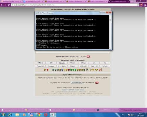

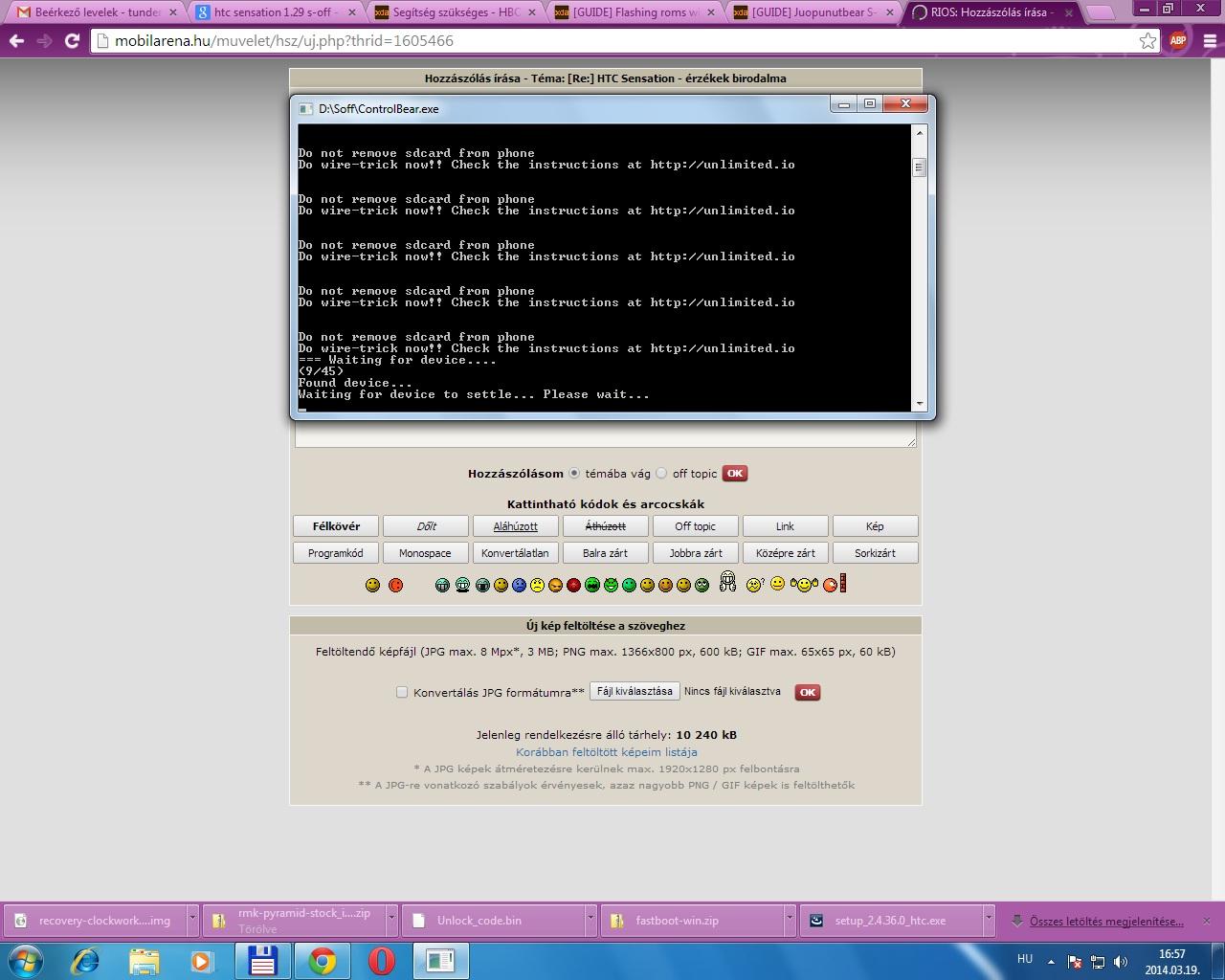

Már megcsináltam mindent szóval S-OFF meg érdekes módon a HBOOT-om 1.27-es lett 1.29 helyett de sebaj a lényeg h működik
de én úgy olvastam h S-OFF -olni csak akkor lehet ha kész a htcdev-es nyitás
kellett nekem 600 oldalról össze vadászni az infókat
Amikor kinyitottam akkor a htc veboldalán azt írták h vissza zárni csak annyit kell csinálni h beírom parancssorba (ha jól emlékszem ) : fastboot flash oem_lock azt hiszem így volt és írták is h akkor megint S-OnHonda130 : Ahhoz h tudjunk segíteni kellene pár infó a telóról pl HBOOT száma stb. Nekem úgy sikerült hogy először Htcdev.com onnan letöltöttem mindent ( először azt amiket a jobb oldalon írt ki ( android sdk , htc sync meg mégegy valami ) ) aztán letöltöttem a windows-os fastboot-ot ( ezt az ötödik lépésbe hozza be ha jól emlékszem) utána ha ezzel kész voltam akkor csináltam egy temproot-ot utána elindítottam a windows féle Jouponutbear-t amikor ezzel is kész voltam parancssorból felraktam a 4ext touch recoveryt és kész is voltam ha gondolod a temproot-ot és a windowsos Jouponutbeart feltöltöm valahova de csak holnap tudom mert nem soká indulok déluntánba úgyhogy holnap délelőtt ha szeretnéd feltöltöm

Az lenne kérésem hogy valaki akár itt akár pm-be de segítsen már nekem S-OFF-olni a Sen. Xe-met.
HtcDev-en benn vagyok kiválasztom hogy Sensation (EU) minden sz.rt felraktam a gépre amit kért de mégis mikor Fasboot-ba van a telefon a gép ( Win 8.1 ) azt írja hogy ismeretlen eszköz és hiába írom be a parancsot ( fastboot oem get_identifier_token ) vagy nem csinál semmit vagy sokmindent kiír pl flash boot+recovery és sehogy nem tudom működésre bírninincs rá valami más megoldás? mert így recoveryt se tudok telepíteni mert mindenhol azt írják h először HtcDev-en nyissam ki
Gyári Ics 1.29 HBOOT
