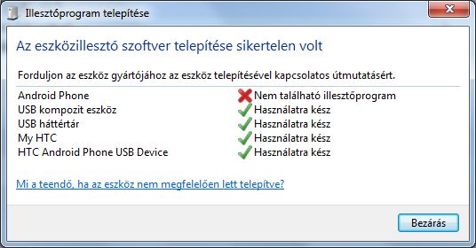

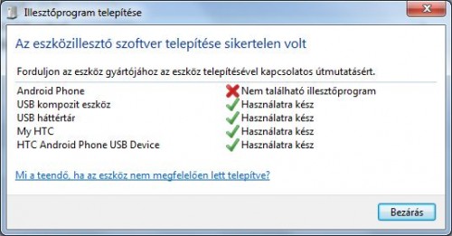

A HTC syncet felraktam, restart, majd felraktam ezt, amit a gépemen találtam még a sensation mappában: HTCDriver3.0.0.007.exe
De az android phone-t nem ismerte fel, mint láthatod... Ez lehet a baj? Hogyan tudom orvosolni? Most a recoveryban vagyok és a gépre dugtam a telót.
FRISS: hozzáteszem, reshogy recoveryben a gépre kötve az eszközkezelőben ott a my htc és megfelelően működik most, azt írja. Ennek ellenére USB csatlakozási hiba van továbbra is.
