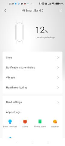

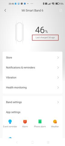

Nekem 5 nap tizenpár óra után van 21%-on. Amire felfigyeltem, hogy nálam éjszaka merül a legjobban, és akkor piros fénnyel világít a szenzor. Gondolom éjszaka méri a véroxigén is. 1 percre van állítva a pulzus, és be van kapcsolva a véroxigén, és az alvás elemzés is. Viszont a véroxigént csak akkor látom a grafikonon, ha kézzel mérem. Nekem tetszik ez a kütyü. 😀Régebben kínai verziós 3-as volt.
Cunaja
Ígértem, hogy jelentkezem ha 10%. 12, de mennem kell el és felraktam tölteni.
Kereken 6 nap alatt merült le ennyire.
Minden ment rajta, a pulzust is percenként mérte.
Viszont , tegnap este még 25%-volt és úgy vettem észre, 20 alatt már, zuhanó merülésben van. Senki ne várja meg a 7-ik napot, aki úgy szeretné használni mint én, mert nem garantált, hogy bírná.

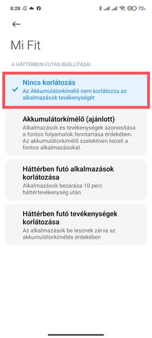

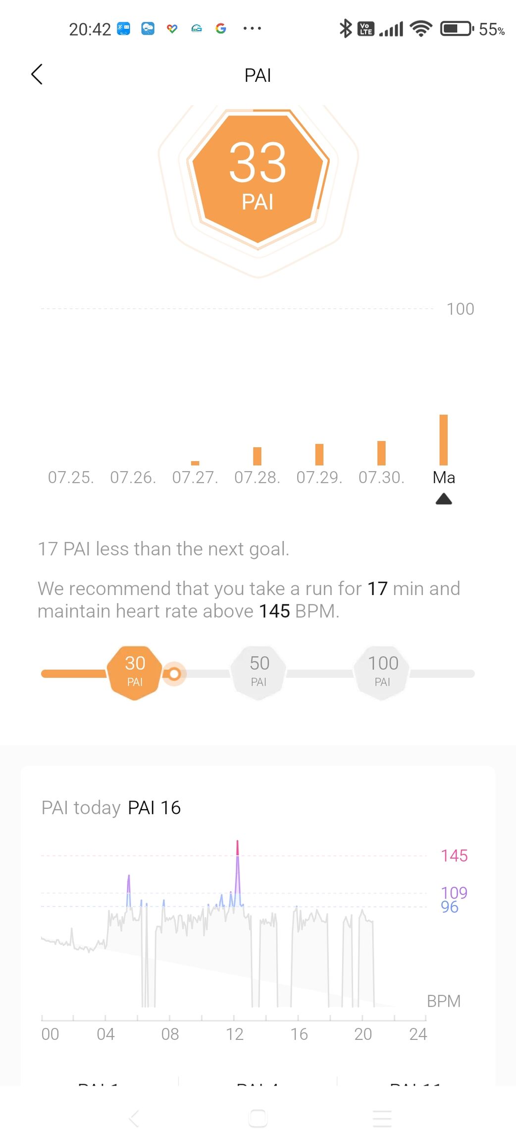

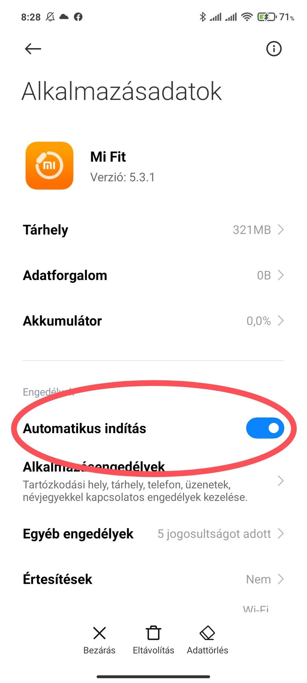

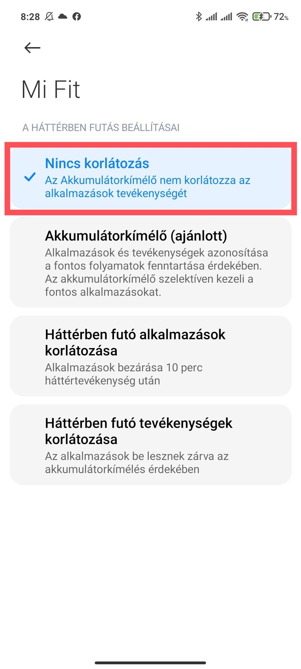

Ha valakinek nem működne a band rendesen ( gyári paraméterek alapján ), akkor itt a megoldás.
Rengeteget küzdöttem vele és már a vásárlástól való elállás járt a fejembe. [A hibákat, itt írtam le].
Szóval mindent kipróbáltam, ide - oda telepítettem, gyári visszaállítást csináltam, a programokat letöröltem és vissza, a bandet többször párosítottam, de semmi. EMAG-ról lett véve, vagyis nem kínai verzió.
Akármit csináltam, semmi nem akart működni, csak ha manuálisan mértem dolgokat. Közben, észre vettem valamit az idegbaj közepette. Megmértem manuálisan az SpO2-t és jó volt az idő, de a manuális stresszmérésnél, nem megfelelő időt szinkronizált le. Egyből keresgéltem Google barátunk segítségével és meg is találtam a megoldást. Azóta minden tökéletes, a csatolt képek alapján láthatjátok is.
Megszámozom a lépéseket, hogy akinek gondja van vele, ne kavarodjon össze.
Ne legyen más feltelepítve, csak a Mi Fit.
Minden lépés fontos! Volt amit kihagytam és nem volt jó.
1. Mi Fit-ben a band leválasztása.
2. Mi Fit kényszerített leállítása a telefonon. Az automatikus indítás se legyen az alkalmazásnak beállítva.
3. Bluetooth kikapcsolása
4. Telefon beállítások > nyelv és régió ( ez mindenkinél máshogy lehet a telefonon )
5. A régiót állítsátok át Japán-ra ( más nem jó, a kínai se jó).
6. A band-en a párosítás kérésnél, söpörjétek fel vagy le a kijelzőt és ott lesz a beállítások. Válasszátok a gyári adatok visszaállítását ( Factory Reset ).
7. Bluetooth bekapcsolása
8. Mi Fit indul és csatlakoztassátok a band-et.
9. Sikeres párosítás után, Profile > Mi Smart Band 6 > Health monitoring menüben, minden kapcsoljatok be, majd utána mindent ki. Az összes funkciót.
10. Mi Fit kényszerítetten leállít és a telefonon a régiót állítsátok vissza Magyarországra, majd a Mi Fit legyen elindítva, kapcsoljunk be minden funkciót és kész is. Innentől a band úgy működik, ahogy az a gyári leírás szerint van. Mi Fit már indulhat automatikusan.

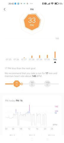

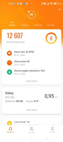

Mindent mér és szinkronizál.PAI-t is számolja. Ez sem ment nekem.
Miért kell és miért pont a Japán, ne kérdezzétek, mert nem tudom.
A Notify alkalmazással is kommunikál nálam rendesen, a Mi Fit mellett.

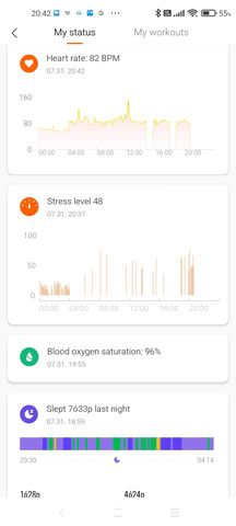

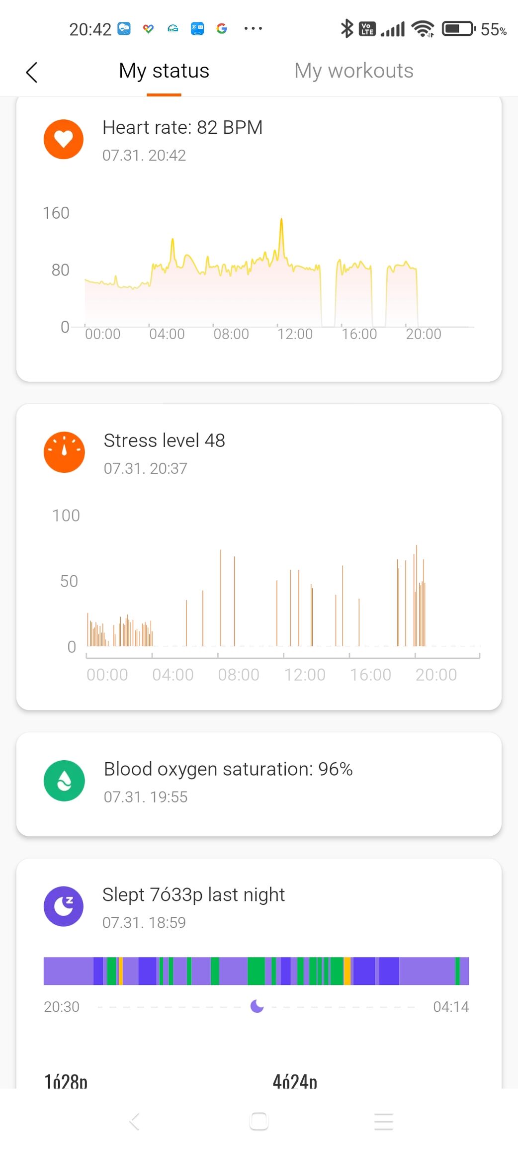

Néhány infó azért még van. A stresszt akkor méri, ha öt percig, semmilyen tevékenységet nem végzünk( nem mozog a karunk ) és megtudja mérni. Mivel a beállításokban is ott van, hogy 5 percenként mér.
Viszont van egy alap feltétele. A pulzusmérést, 1 percenként mérnie kell. Ha nem ez van beállítva, az automatikus stressz mérése nem működik rendesen.
Sajnos a band egyenlőre ( talán szoftveres javítás lesz ) nem tudja ugyanezt megtenni az SpO2-vel. Ezt csak akkor méri automatikusan, ha éjszakai idő van( ami beállítva ) és alszik a felhasználó. Vagyis pl. 19:00- másnap 07.00 között alszik valaki. Ilyenkor figyeli a légzés minőségét az alvásnak.
Itt is jön egy trükk. Ha valaki éjszakázik és nappal alszik, azt rendesen méri a band, de a véroxigént nem tudja érzékelni és nincs alvásminőségi jelentés. Ezt Úgy tudjuk kicsleezni, hogy a nappali alvás helyett, éjszakai alvást állítunk be, a nappali időszakra.
Vagyis profile > band settings > Night mode itt betudjuk állítani mondjuk amit én is szoktam. 07:30 - 13:00 -ig. Azt fogja hinni, hogy éjszaka van és mérni fogja az alvás minőséget, illetve éjszakai alvásadatnak számolja. Tudom, ez macera, de még nem tudja a 24-órás automata SpO2 érzékelést. Mozgás közben nem is lehet mérni, de szoftveresen tudnia kellene a stressz merésekor mérni, ha normálisan meglenne csinálva.
Akku fogyasztás!
Mivel itt sokan írjátok azt, hogy ezt kapcsoltam ki, azt kapcsoltam ki és erre én válaszoltam is Kolondrum kollégának. Nem azért vettem meg, hogy az időt tudjam, hogy csak az értesítéseket kapjam meg. Azért vettem meg, amit tud.
Egyszóval csak olyan akku időről tudok beszámolni, ami az összes létező funkció bekapcsolásával érhető el. 28-án töltöttem fel, reggel 8-órakor. Azóta 46%-on van most.
Rengeteg értesítés jön, a fényerő a maximumon van napközben, illetve elég sokszor elolvasom rajta az értesítéseket. Folyamatos időjárás szinkron és minden egyéb funkció maxon van, ilyen pl. az aktivitás érzékelés is. Közben, rengetegszer cseréltem óralapot rajta, mert saját magamnak csinálom és a számok, illetve az adatok megfelelő elhelyezkedése miatt, sokat kell próbálgatni. Így van most, 84-óra után, 46%-on. Becslésem szerint 6-nap, esetleg nagyon szűken 7-nap. Viszont akkor már gyorsan tölteni kell. Természetesen megírom majd, mikor érte el a 10%-ot. Itt jegyezném meg, hogy nálam a Mi band 5 -sem bírt ki 8-napnál többet.
Jöjjenek a képek.
Bocsi a hosszú szöveg miatt, de szerintem nagyon sok tulajdonost ment meg a totális depressziótól, vagy a band vissza vitelétől. -

Pontokat csak akkor látsz normális müködéskor, ha manuálisan méred.
Ha a band méri, akkor grafikonok megjelenést kell kapni.
Persze az SpO2-t magától nem méri, csak ha alszol, ugyanis mozgás közben nem is lehet. Ez részletesen le van írva a szakirodalomban.

A PAI-t nem is méri, hiába van a pulzus 1 percre állítva.
Mi Fit, Wear és a Notify se szinkronizálja le, a PAI-t meg semmi nem méri, mindig 0.
A band-re a magyar nyelv telepítve van, lehet az zavar be?
Az összes alkalmazás külön-külön is tesztelve volt, hogy a másik nem volt feltelepítve.

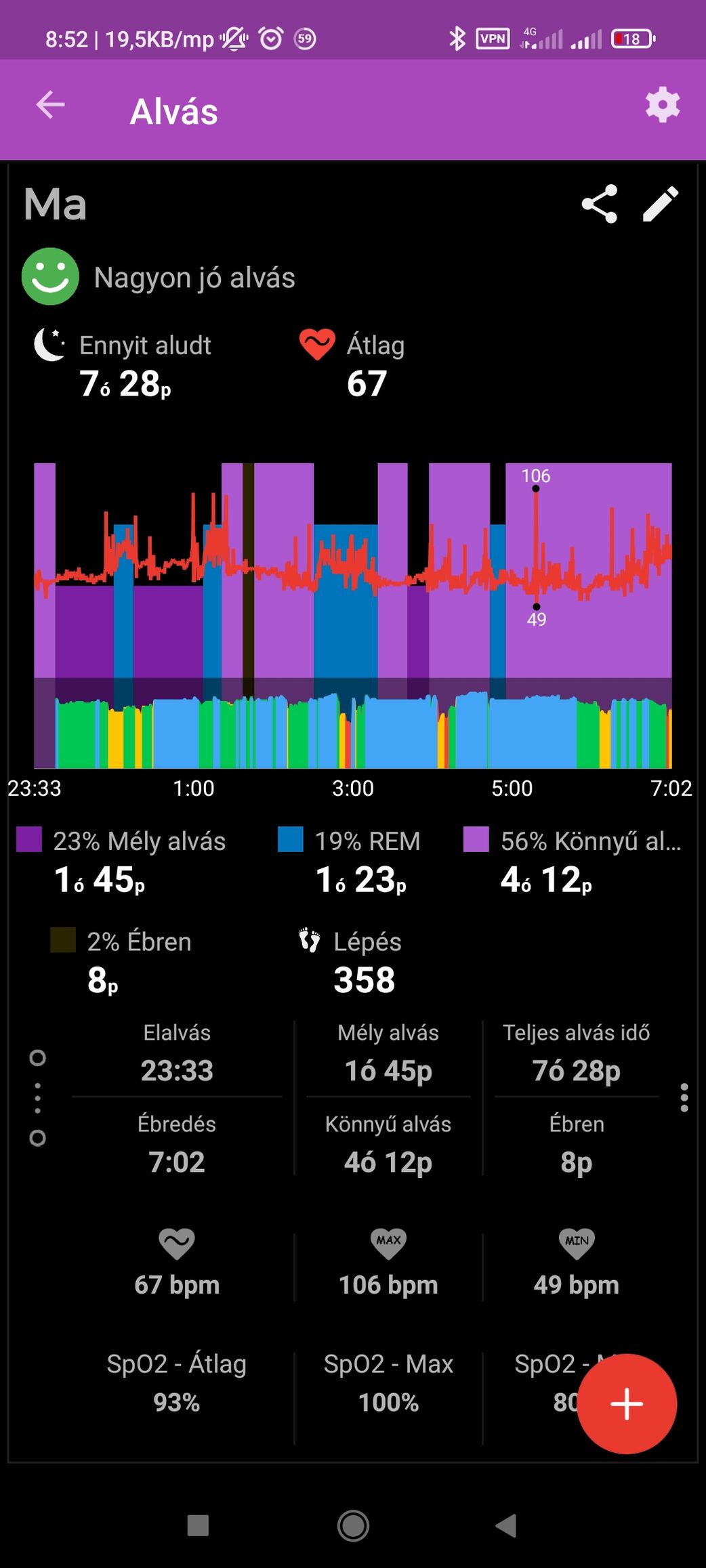

Alváskor az SpO2-t méri rendesen. Visszont a stresszt, ott sem jelzi.
Próbáltam már mindent, de semmi. Ha manuálisan mérem a stresszt, azt szinkronizálja a Mi Fit, de más nem. Az 5-ös is mostanában ezt csinálta. Lehet a programok bénák?
Amúgy a Mi Fit is le lett már fordítva magyarra, el is küldtem a fejlesztőknek, de még válaszolni se válaszolnak. Azért nem semmik.
A Notify-t legalább lehet fordítani.
A Zepp alkalmazás meg hiába magyar, ha nem kompatibilis a Xiaomi band-el. Nem is találja meg. Az 5-öst megtalálta, de mindig eldobta. Jó lenne már egy normális működés.
A lépéseket jól méri, viszont a beállított séta aktívitást nem érzékeli. Az 5-ös érzékelte.
Napi 12-16km-t gyalogolok, jó lenne ha értékelné. Azért kérdeztem ennyit, mert 2 napos és még lehet lépni esetleg.
Bocsi a hosszú szöveg miatt. -
