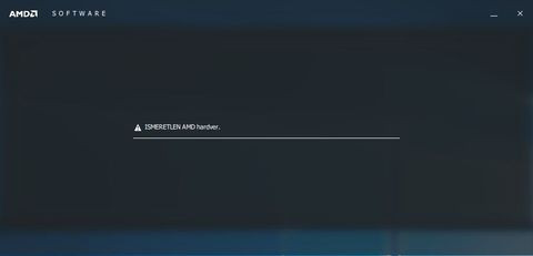

Tiszta telepítésnél sem fogja engedni az eszközillesztőt az installer.
Hacsak nincs valami gond, akkor érdemes a gyárilag ajánlott meghajtókhoz ragaszkodni. Mert tesztelés nélkül a nem ajánlott ugyan felerőszakolható, de abban lehetnek olyan hibák, amelyeket a tesztelés hiány miatt ugye nem is vettek észre. Ellenben ha valami nagyon fontos képesség kell, akkor lehet kockáztatni.
Abu85
HÁZIGAZDA
#25068288 #11 üzenetére
Az nem elég. A sima install az csak komponensfrissítés. De az Installer úgy van beállítva, hogy megakadályozza a hivatalosan nem támogatott eszközökre az eszközillesztő telepítését. Ilyenkor magát a drivert manuálisan kell felrakni. Ez azért van, mert ilyenkor bizonyos funkciók nem is fognak működni a Settingsben. Például nem tudsz hibaüzenetet küldeni, mert eleve olyan konfigurációt használsz, amit hivatalosan nem is támogatnak.

Gondolom a 18.9.3 eltávolítása volt a gond, ami miatt nem ment fel a 18.11.1. Mindegy, most már jó lesz a 18.10.1 is. A vicces, hogy közben meg eltűnt a Ryzen optimalizált energiaséma, tegnap még megvolt.
Lehet a 18.9.3 uninstall leszedte azt is? Nem volt semmi DDU, vagy hasonló, csak a linkelt AMD által javasolt módszer.(#13) dergander: ahogy Szaby59 írja, jó a 18.10.1, most azzal játszottam, TATW DAC alatt újra van Radeon Overlay, örülök neki.

No, előbbit visszavonom, nálam nem megy Ryzen 5 2400G-vel.
Leszedtem a dokumentációban írt módon a 18.9.3-ast, restart majd 18.11.1 és ezt dobja. ggwp
Úgyhogy felraktam végül a kereső által talált opcionális 18.10.1-et, az felmegy szépen.
Lehet a 18.11.1 csak akkor megy fel, ha az előzőt nem távolítja el az ember, vagy nem tudom másnak hogy települ Ravenre. -
A probléma az, hogy dokumentációban nem írja, hogy támogatná a Ryzen™ Desktop Processors with Radeon™ Vega Graphics cuccokat, mint amilyen a 2200G is, kereső sem hozza fel. De erre írta Abu másik topikban, hogy [link], szóval direkt letöltve elvileg felrakhatóak Ravenre is. Meg is nézem mindjárt én is.
