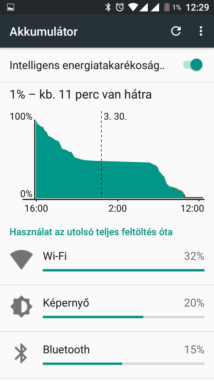

Hagytam lemerülni a telefont, jó pár óra 1% töltöttség után kikapcsolt. Hazajöttem, töltőre teszem. Egy óra után sincs semmi töltés benne... Na mondom kinyírtam az aksit... Mire kiderült, hogy valaki kihúzta az elosztót...
(#4563) HungaroDrone: Én is így voltam vele, de csak az akku kijelzés vacakol, nekem most 24 órát kibírt, pedig intenzíven használom. Ennél több még soha nem volt nálam.
Más: ha jól értem a google fordítót, elég a boot.img és a System.img-t flashalni, és megmaradnak az adatok.
"Varrni keresztül Flashtool x64 firmware verzió fájl hasznosítás-TWRP-x64.img - ez TWRP 3.0 x64. Mivel az x32 verzió alkalmas szokásos TWRP , dolgozni x64 x64 változata firmware szüksége TWRP. Ha a firmware csak kiválaszthat egy fájlt és a flash android és TWRP az egyik ülésen! Ha frissíteni android 6.0 elég a vaku boot.img fájlt, system.img majd az adatok nem vesznek el, és minden gyors boot! Doogee X5PRO összes android 6.0 x64 https://yadi.sk/ d / 0K5MHH7EqURcF Doogee X5PRO Minden Android 6.0 x32 https://yadi.sk/d/Nuu0tfOnqURXf "
Ezt hogy lehet megoldani? Mert a scatter file alapján a flash tool az egészet megcsinálja nem? A recovery-t átneveztem egyszerűen és így ment fel a twrp-s változat.
rzoli
Na kb 5 óra 45-öt bírt még 1%-on, most kapcsolt ki. Ha valaki beszél oroszul, van regisztrációja, megírhatja a fejlesztőnek.

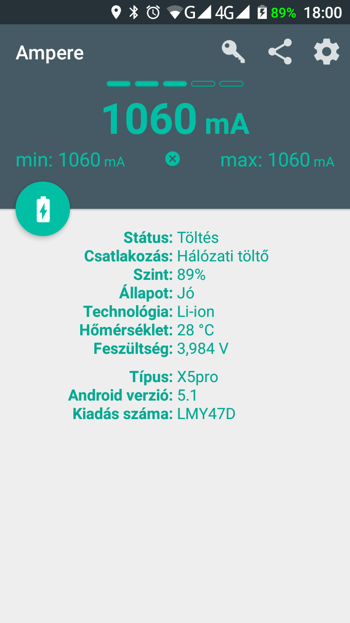

- A töltésnél kicsit nagyobb lett a max töltés 1150 mA és ez folyamatosan csökken a töltés során. Eddig 1060 körül volt majdnem végig.

Az üzemidő szerintem leginkább a kijelzőtől függ. Nálam soha nem bírta 16-18 óránál többet, de én bizony intenzíven használom. A 2400 mAh akku egy 5"-os kijelzőhöz nem túl izmos, ráadásul valaki, talán woodworm írta, hogy az oroszok kimértek pár akkut és nincs az 2400, inkább 2100-2200 körül van a valós értéke.
