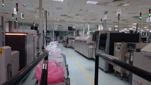

Ez nem farok meregetes.
Te montad hogy milyen reszen dolgozol,valaszoltam hogy en is.
1-1 ez a resz kilovel szerintem.
Utanna montam en ennel tovabb mentem.
Az uzemekben azert kell a rontgengep mertha szar a forasztasa a kemencenek akkor gaz van,de ne inen induljunk ki,hanem hogy a forrasztas sikeres volt.
Tehat ha a forrasztas gyarilag sikeres volt akkor azok a labak onet nem valnak fel!
De van olyan hogy elreped,igen erre montam is hogy az az 1% vagyis 100 chipenkent 1 eset.
Ez keves? Nem,mivel anno mikor meg en dolgoztam ilyen helyen mint most te,akkor szalagonkent 1200 panel jott le,ehez 10 szalag volt vagyis muszakonkent 12,000 db panel,sok esetbe egy panel tobb fele torheto volt ,vagyis lehet 2 vagy 3 alaplap jott le rola,tehat X2-3 az az muszakonkent 24,000db vagyis 3 muszakna. Ez 72,000 db alaplap volt ha most ennek az 1% veszuk akkor maris napomta 72db hibas panel jott le a szalagrol,ez havonta hu....
Na szoval ennel tobb hiba lenne akkor az adott uzem bezarhatna a boltot.
Vagyis a legtobb ilyen repedesi hiba kijon a garancia ido alatt.
Ha tulepte a gari idot,az mar szinte biztos hogy nem also kotesi hiba.Nagyonsok gepet lejavitottam mar,es ha ismernel tudnad hogy ha valaki akkor en letettem mar valamit az asztalra ebbe a mokaba

Nemtudom mennyi idos a srac,de mikor a DVD lejatszokat elkeztek gyartani,akkor epp en voltam az elso ember magyarorszagon aki 5000 db DVD alaplapot gyartott le 2 ilyen 30 meteres gepsoron egyedul,a teszt gepekhez
Majd a muvelet vegen sajat magam le meoztam mindet es atadtam a philipsnek beepitesre.
De elotte az IBM be voltam folyamat/ muszaki ellenor 18 eve kbHa ugy veled meg mindig hogy 98% repedes van,akkor meg mindig nemtudod a valos okat.
De ezt igazabol akkor tudnad meg ha mellettem dolgoznal es eszrevenned hogy kb sohasem a golyok repednek el. -
