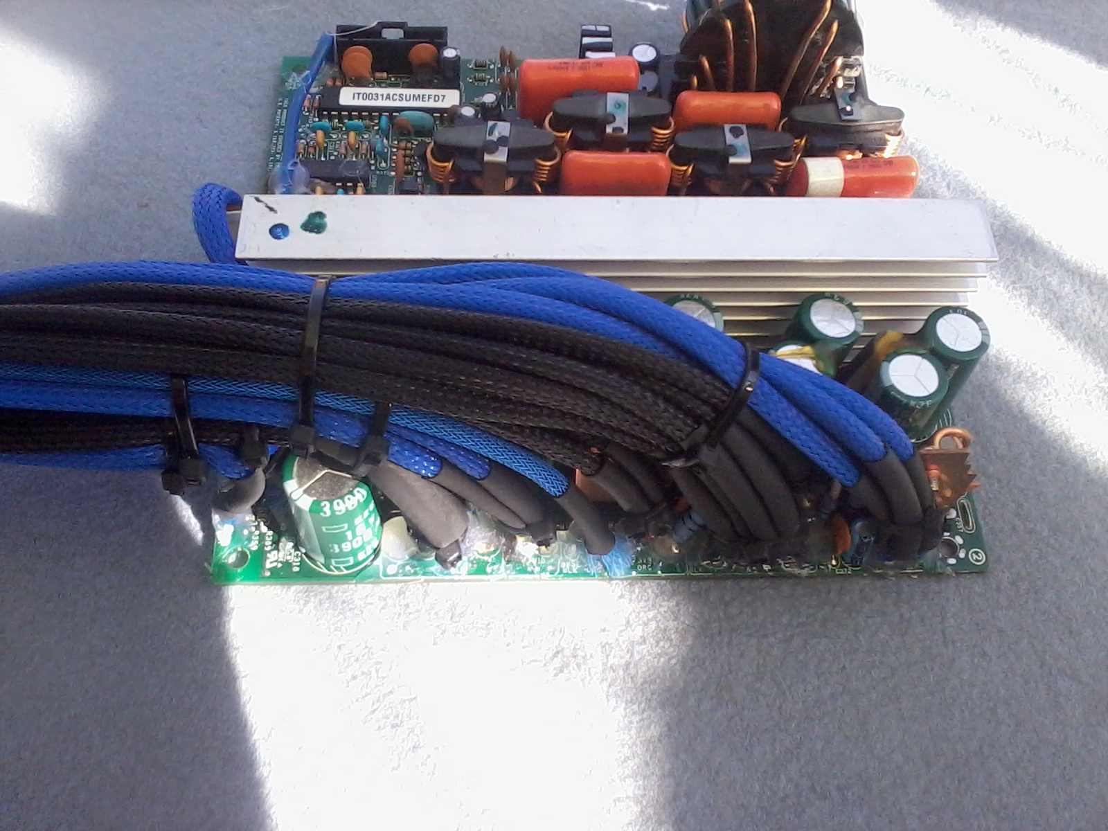

Kérdésedre így kiforrasztás és harisnyázás után válaszolva, NEM, tényleg Alu vezetékek voltak a tápban
Nem bevonatos réz.
Viszont most 1,5-ös sodrott réz van benne. Dupla szigetelésű vezetékekből és mindezt továbbemelve, a sárga szálakon egy réteg kék szigszalag (hogy a kék harisnya alól ne látszódjon ki by Atke). Valamint ugyebár a harisnya.

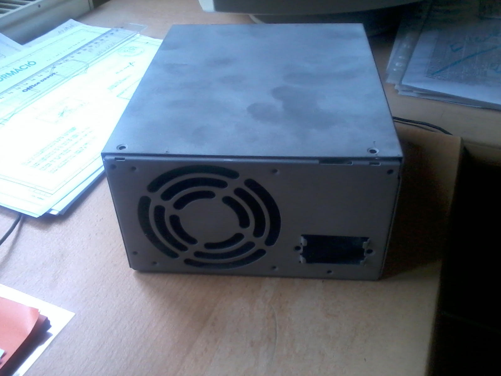

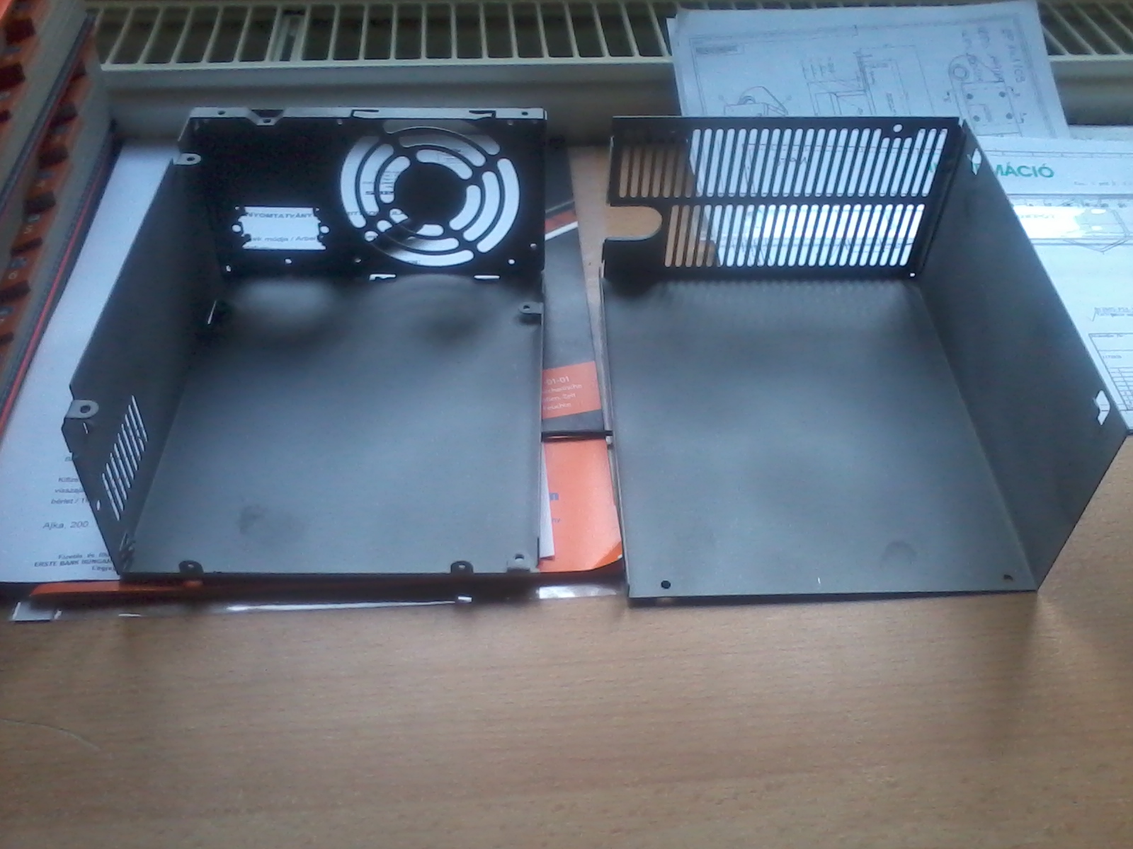

Heyo... Ma a homokozás elkészült, képeket nem volt időm készíteni.
Elvileg holnap reggel megy tovább pestre, fekete galvánra -

Nem lett volna egyszerűbb ebből a pénzből egy normális gyári tápot venni? Mert vicces lesz mikor 2héttel a nagy átalakítás után bemondja az unalmast

Khm... ize'...
Csináltam fotókat a szoftverhibás fényképezőmmel
Van rajta sok sok csíkNem is tudom, lehet kölcsön kell kérnem valakitől egy kamerát a célhoz...
Meglátjuk... Egyenlőre felteszem ezeket.

hát hallod, amennyit rá akarsz költeni abból már vehetsz egy frankó tápot
pl: egy cm 450 -etpersze akkor nem lesz meg az érzés, hogy ezt én csináltam

Hmmm... Erre ránézek, ugyanis keményen rugózóak a vezetékei, ha hazaértem kettévágok egyet, vagy kiforrasztom, mert amúgy is ki kell.
Érdekes lenne amit mondasz annak tükrében hogy adatlap szerint 2*12V 18A max ez Max 432W És külön jelöli a másik két ágat, de nem csak itt, hanem a nyákon is úgy néztem, hogy külön van véve.
Ha igazad lenne és az egészre nézi a continuous outputot, akkor a 12V-os ágak "csak" 432-179=253W lennének, ami azt jelenti, hogy áganként ~10A tudnának csupán.
De szóljatok rám ha tévedek
Számolhatok a feliratozott 5V,3,3V értékekkel is, de ez az érték akkor is csak 1-2 A-el javulna.
A nyákon 3 12V-os ágat vélek látni, ebből 2 ág különálló és egy ágon van a periféria molexek forrasza és a 3,3V, 5V leosztása.

De a kimenő maximális teljesítmény az 460w. A peak nem azt jelenti,hogy adjuk össze az összes kábel maximális terhelhetőségét
