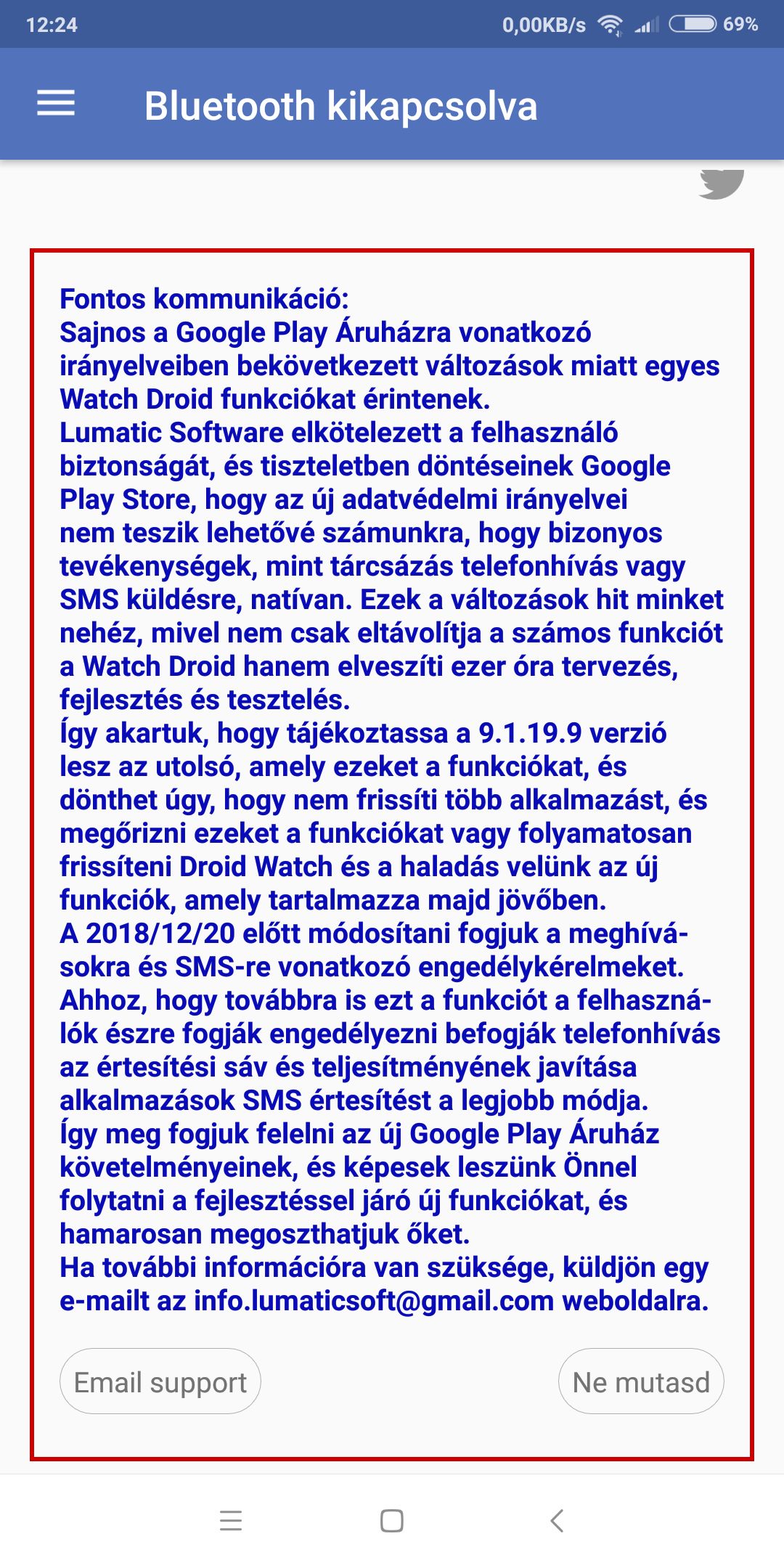

Én a Playről telepítettem az alkalmazást:
https://play.google.com/store/apps/details?id=com.lumaticsoft.watchdroidphone
Mivel nincs az órán Play Áruház, az APK-t letöltöttem, és a Huami Amazfit tool segítségével telepítettem:
Apk 9.0 for smartwatch without Play Store:
https://drive.google.com/open?id=1MdKZl1UgPaqfES3l-zCKf7s6bDpH7YWnDe ezeket megtalálod a Watchdroid Phone alkalmazás leírásában a Play-en is.
Ezekkel működik. A hívásértesítéshez az kell, hogy a gyári (vagy a magyarított) Amazfit alkalmazás ne fusson.
