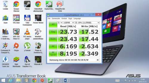

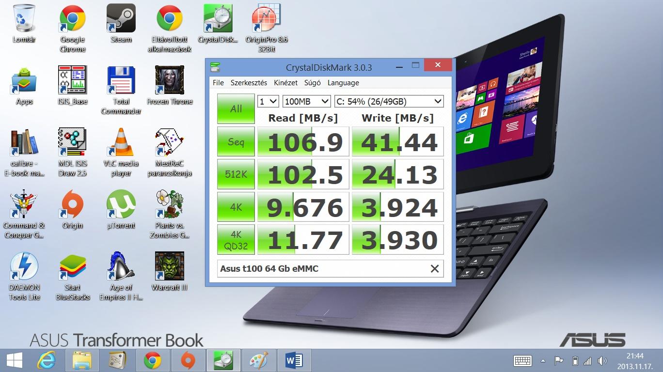

A kártyaolvasó a gépben tetű lassú, ha arra raksz progit azt jelentősen visszafogja. Érdemes a legtöbb progit az eMMC-re tenni, az sd-t meg főleg tárhelynek használni, pl film. Helyhiány miatt nekem is vannak régebbi játékok az SD-n de ha tehetné, tuti minden menni át. Vedd a 64-eset, ha SD-t veszel bele pluszba akkor kb ugyan ott vagy, és buksz jelentős sebességet.

Atlantisz48 #1198 üzenetére
Itt a tab olvasója lesz a sebességmeghatározó tényező, nálam 24 MB/s-et tudott.

andrew01 #495 üzenetére
A 4 K összehasonlításokból látszik talán leginkább, hogy az SD a 23 MB-ot a normál olvasásnál a tab lassú olvasási sebessége miatt érte el. Tehát elgondolkodtató, hogy érdemes e ennyire gyors SD-t venni bele, ha már úgyse tudja maximálisan kihasználni, mert a kártyaolvasó lesz a limitáló tényező, viszont, túl lassú se lehet, mert azért egy 30 MB/s-es alá sztem semmi képpen sem szabad adni. És a gyors SD-ből ha nem is a szekvenciális olvasásnál, de az írásnál, és a 4K olvasásnál lehet profitálni.
