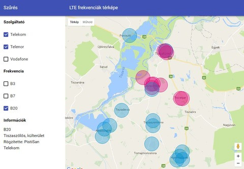

Készül egy újabb verzió: [gyebro.com/LTE/v2/]
A szűrők már működnek. -

Arcanis
Jelenleg az adatok csak szolgáltatók szerint vannak szűrve.
Ha pl. a "Telekom" gombra klikkelsz, akkor az összes Telekom-ra vonatkozó adat megjelenik a térképen.Azok a mérési pontok ahol B20 jelen van kb. 3 km-es körként jelennek meg (tehát pl. egy olyan rekord amiben B3 és B20 együtt jelen van).
Azok a mérési pontok ahol nincs B20, kb. 1km-es körként jelennek meg a térképen.A Telekom+Telenor opció pedig mindkét szolgáltatóra vonatkozó összes mérési pontot megmutatja. (Ugyanis, ha egymás tornyait használják, akkor hasznos lehet együtt látni a kettőt)
Jelenleg sávonkénti szűrés még nincs.

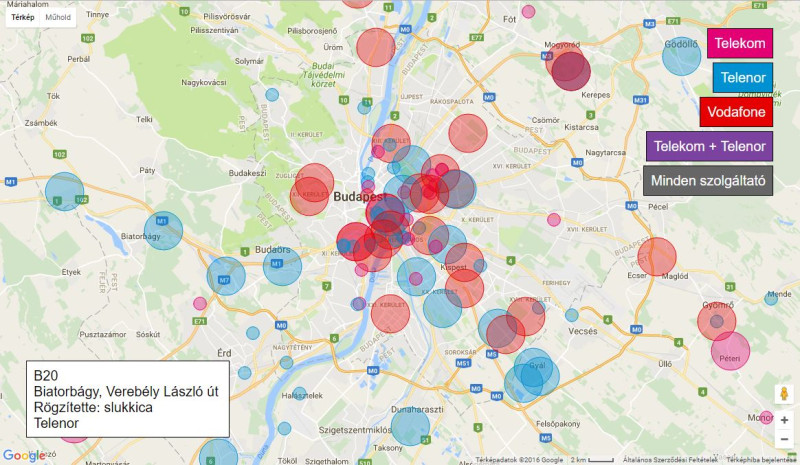

#45553408 #523 üzenetére
Olvastam a cikket, ami erre a kezdeményezésre hivatkozott.Volt egy kis időm és átkonvertáltam az adatokat szolgáltatók szerint geoJSON formátumba, valamint rádobtam őket egy térképre.
Itt a jelenlegi (szuper-fapados) verzió: [gyebro.com/LTE/](Jobb oldalt felül lehet szolgáltatót választani, az egyes mérési pontok körökként jelennek meg, az egeret egy adott pont fölé libbentve bővebb infó jelenik meg bal oldalt lent.)
A kérdésem az lenne, hogy hogyan képzeltétek el az adatok megjelenítését?
(Jelenleg a B20-as LTE kb 3 km átmérőjű zónaként, a magasabb frekvenciájúak pedig 1 km-es körként jelennek meg.) -

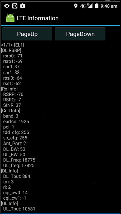

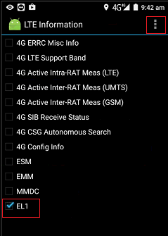

dchard
Lejárt a szerkesztési idő, de annyit hozzátennék, hogy az MTK engineering menüben az L1 bekapcsolása utána baromi jól mutat mindent, viszont ezt valahogy rögzíteni kéne, utána meg plottolni. Tehát az adat ott van, a kérdés hogy a fenti két program (vagy más app) miért nem nyeri ki ezeket?

dchard
MTK chipseten próbálom a különböző appokat és az alábbi problémába futottam:
1. Az CellMapper mutatja az RSRP-t, RSRQ-t, SINR-t és RSSI-t, de elég pronyó a felülete.
2. A network cell info lite sokkal inkább megfelelne a céljaimnak, de nem mutatja sem a SINR-t, sem a PCI-t, sem a TAC-t.
A kérdés, hogy van-e olyan app, illetve mit érdemes még ezeken kívül kipróbálni? (engem a sáv nem érdekel). Esetleg rootolni kéne a telefont, hogy több infót ki lehessen nyerni?

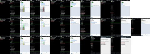

No kérem, akit érdekel nézze meg. Érdekességnek szánom. A kép méretét le kellett kicsinyítenem, mert nem engedte feltölteni. (Azért remélem olvasható maradt)
Telekom esetében nincs LTE-n térerősségmérés, sajnos nem engedi fel a feltöltős SIM-et. (nincs aktív internet)
A mérések Győr külterületén történtek.
Vodafone 2G -> 900/1800 3G-> 900/2100 4G-> 800 MHz
Telenor 2G -> 900/1800 3G-> 900/2100 4G-> 800/1800 MHz
Telekom 2G -> 900/1800 3G-> 900 4G-> 800/1800 MHz -
