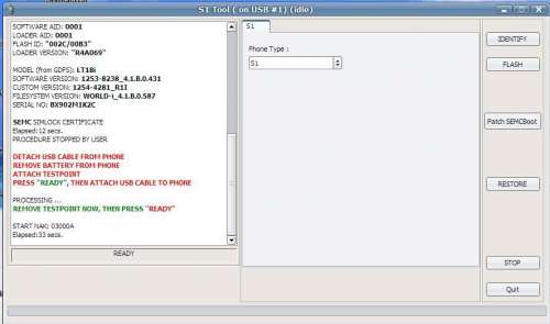

Digojr
Elindítás után megnyomom a Patch SEMCBoot gombot.
Utána a Testpoint REDY-t.
Összekötöm a tesztpontot és a simkártyatartó külső fémtartóját egy rézdróttal.
Majd rádugom az usb-s kábelt.
Kiírja: PROCESSING...
REMOVE TESTPOINT NOW,THEN PRESS "READY"
Ekkor megszüntetem a tesztpont összeköttetését.
Majd megnyomom a Testpoint READY gombot.És ekkor írja ki: START NAK: 03000A
Próbáltam úgy is hogy az akksi bent volt,és nélküle is.
És a bekapcs gomb megnyomásával is. -
makesz89
Nem tom sajna, mert nem a helyszínen lett függeetlenítve, a teló!
Igazából a probléma az h. a CWM-mel lementettem a gyári rom-t, mivel kezdő vagyok SE-ben ezért gondoltam ha van CWM meg root akkor ugyanúgy mint a Huaweinél már lehet kernelt is cserélni csak olyan custom rom-ot kell felhúznom. Ez ugye SE-nél BL nyitás nélkül nem megy.
A jelenség a következő: CWM full wipe utana restore.... lemegy a folyamat... majd sony felirat a végtelenségig... ezt játszotta eddig minden rommal még azzal is amit backupoltam.SUS-sal meg helyre tudom hozni...
Most akkor ha az S1toolban a LV: "rxxx" akkor mégsem nyitott a BL?
Mert még a leírásban ez volt!

Sanyi9889
Wotannal windows 7 ultimate 32 bit alatt csináltam a függetlenítést,ez a rendszer van nekem a gépen,a wotan oldaláról a program mellé letölthető drivert használtam,nem volt vele baj.Rádugtam a telót flash módban a gépre,hangerő gomb le+usb rádug,led zölden világít,el is kezdte csinálni,végigment a folyamatjelző majd kiírta hogy elkészült és lehúzhatom a telefont.Bekapcsoltam,majd érdekes dolgok történtek,gondolok itt pl olyanra hogy a telefon innentől kezdve minden simre azt írta hogy nincs sim kártya és megszűnt létezni a flash mód és a 3G netkapcsolat is.De ez most már megjavult,mert az omniusszal csináltam egy S1 boot repairt testpointtal és az visszazárta a bootloadert és helyrejött a telefon.Úgyhogy most jó,csak zárva van a bootloadere,az OTA -s frissítés is működik.
