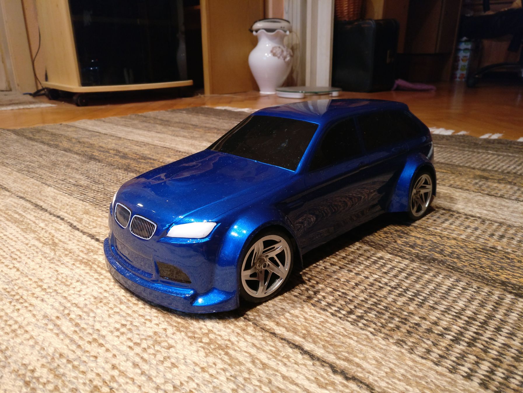

Jó kis cuccok
Buggy.k annyira nem tetszenek, inkább truggy. Azok masszívabbnak tűnnek..
Jó az a bmw is!

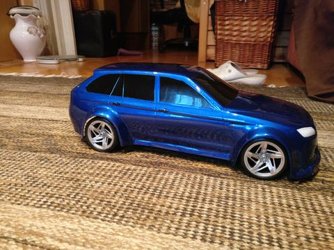

Elég jó
Te festetted?

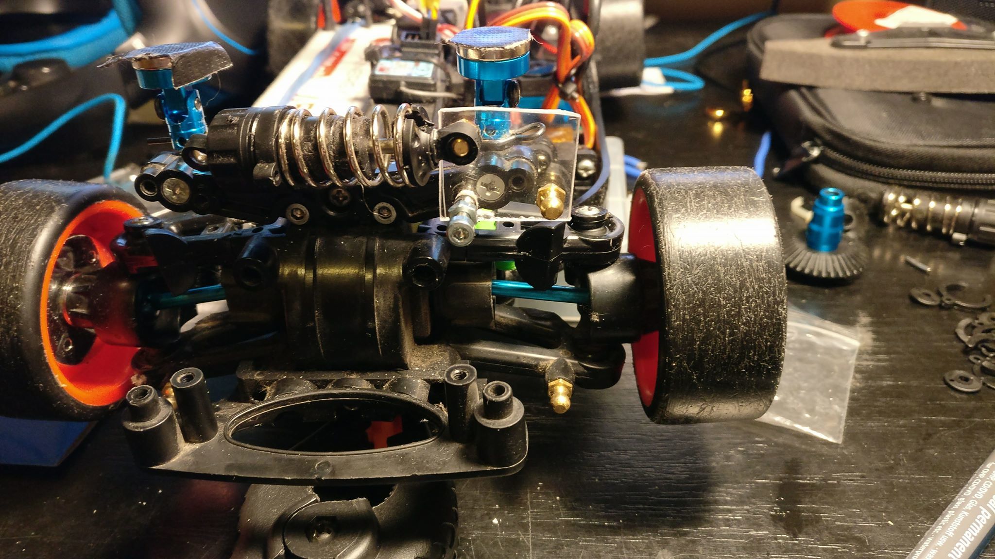

Még szanaszét volt minden, mert szét kellett szednem középen. Már rendben van ;-)
Ez egy MG996R. Itt volt már egy ideje, csak felQrt, hogy a kis szervo nem 25T és nincs hozzá kar, emiatt befaragtam ezt a nagy dögöt... Nem tudom, hogy kell-e gyorsabb, nem drift autó ez, de majd látom még.
