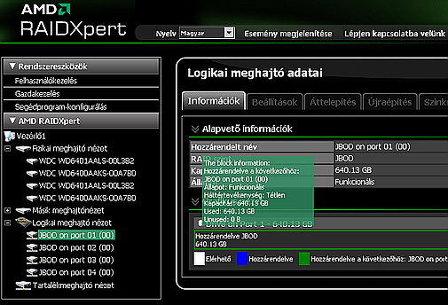

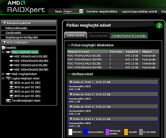

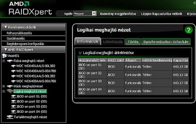

Jött a (lassan már) szokásos móka az egy külön IDE vinyóra telepített windows-al és az onnan történő tömbcsesztetéssel a RaidXpert progival. Sok plusz információt nem tudtam meg, újból összefűzni nincs lehetőség a darabokat. Egyedül csak törölni.
Három képernyőmentés az állapotról:A tömbön 64 bites Vista csücsül (a rakás anyagom mellett, amikről csak részleges mentésem van).
