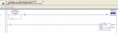

artiny
helotok
Mit jelent az programozásban hogy toggle bit?
csak akkor kapcsol,valt zoldre az r - ha bekapcsolom(toggle bit-re) az "e" -t is,http://i.imgur.com/nF9l8Bs.jpg
szoval ha toggle bit-re(zoldre) allitom az olyan mintha 0 -ra allitanam, mert ez negalva kell erteni a "---I/I----" jelet
