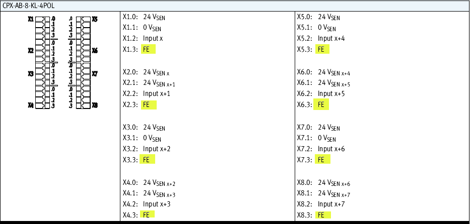

    Mi az "FE" kivezetés a FESTO CPX bemeneti modulokon? Földelés?
    Sehol nem találtam utalást rá... :-/
