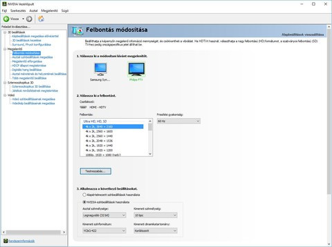

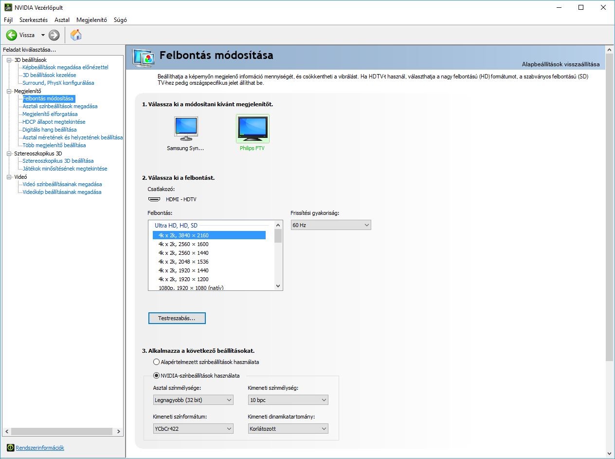

Marmint a HDMI port revíziója 2.0, az tud 4k30Hz felett is átvinni. 4:2:2/4:4:4-et érdemes valasztani es driverben be is allitani szinek miatt. Termeszetesen ez nagyobb adatforgalommal jar, 84%-os lett a jelminoseg ezt valasztva. 23Hz-tol60Hz-ig allithato a frissites, valszeg jol is kezeli csak nincs visszajelzes. Illetve be lehet allitani a TV beallitasaiban hogy "Szamitogep kijelzoje" a TV.

Közben cseréltem videokártyát hogy legyen HDMI 2.0 rajta, igy megy a 4K60Hz és ennel a beallitasnal a TV menujeben elojon egy HDMI Ultra HD menüpont ahol be lehet kapcsolni a 4:2:0 4:2:2/4:4:4 YCbCr színtért. [link] Egy régi HDMI 5méteres kábelt használok igy külön öröm hogy 97%-os jelerosseggel átmegy rajta a jel.

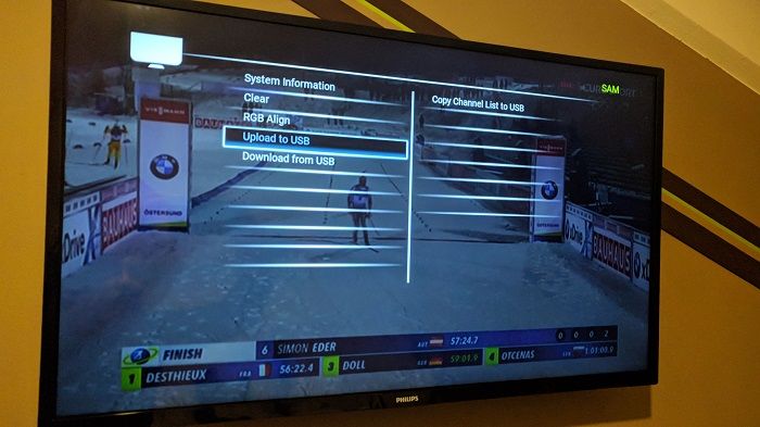

Találtam pár megoldást az interneten a csatornalista rendezésére, bár egyik sem mai és régebbi TV-khez van de gondoltam kipróbálni ingyen van. Viszont hol tudom kimenteni a csatornalistát? A mánüel szerint itt:
(Főmenü) > Beállítások > Általános beállítások > Csatornalista másolása > Másolás USB-re
de ilyen menüpontom nincs. -
