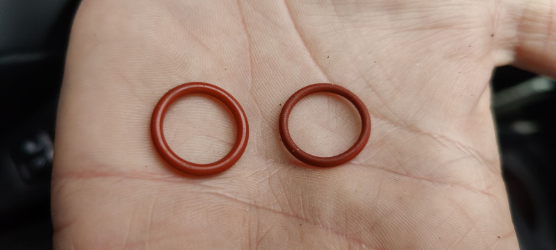

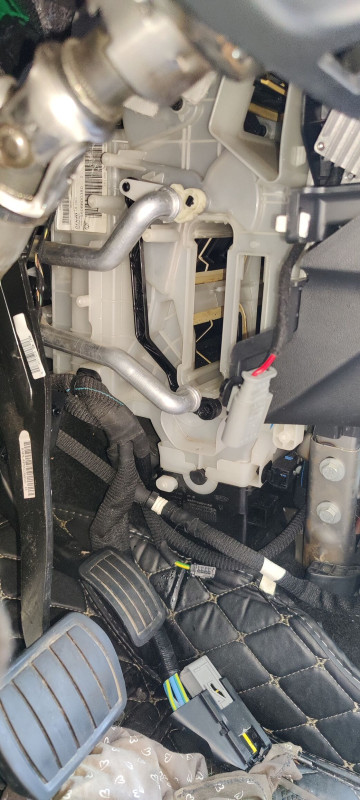

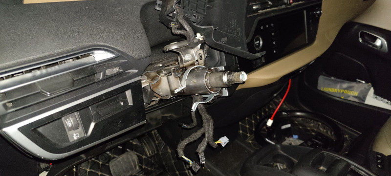

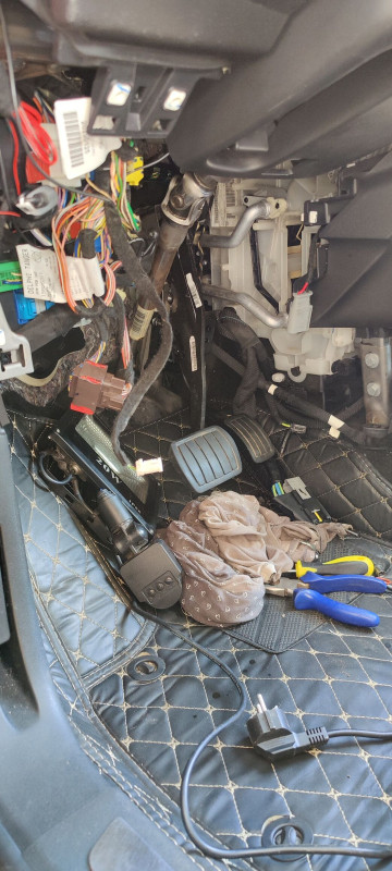

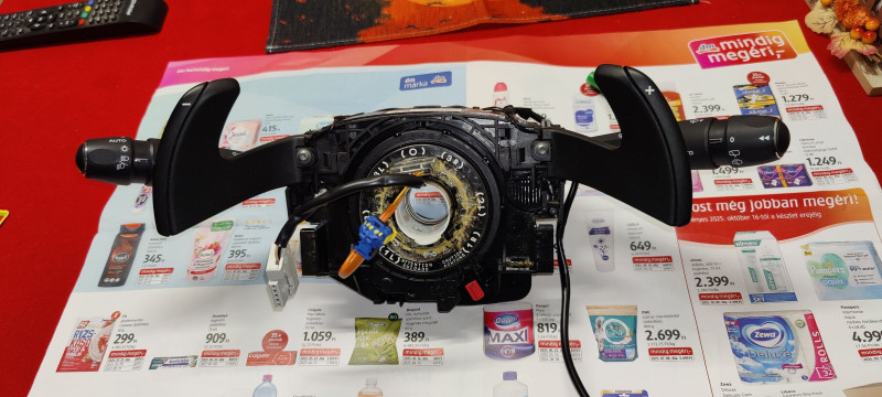

Na csináltam egy hülyeséget, fűtőradi csere volt, ami elvileg kifelé 10 perc, vissza 15 perc. A kifelé 12 lett, a visszafelével akadt egy kis gond, ugyanis okosnak gondoltam magam, és 20 éves alkatrészes, plusz itthon szerelgetős múlt után gondoltam megveszem az olcsó 10K-s fűtőradit, na ebből lett a baj, a két vízcső- csatlakozó között nem volt merevítés benne, így betolásnál a kormányoszlop miatt szorult, és meg is nyomódott, persze ekkor a csőcsatlakozók már nem síkban, hanem Ívben álltak, ezzel kb vége is volt, feszegetni nincs értelme azt, amiben 100°C-os víz folyik.
Ráadásul az olcsóhoz a hoki fémbilincset adták, vastag o gyűrűvel,
ami szerencsés esetben felmegy, és jó, de az esetek többségében a baxtatástól meggörbül, és onnan már semmire se jó, na ez így volt nálam is, az előző nrf még jó volt, de azt vissza már nem lehetett tenni, ez végképp kuka volt. A gyári meg egy dupla műanyag klipsz, amit fogóval összepattintva 100%-os lesz a rögzítés, ez csak a densonál volt ugyanígy, valószínű az a gyári is, egyépbként is tele van a kocsi japán cuccokkal, az elektronika, szenzorok 90%-a japán. Így 31K-ért metgvettem azt, nade hogy ne kínlódjak kifelé, levettem a kormányrúd alsó csonk becsatlakozást, és itt követtem el a hibát, ugyanis hagytam járni az autót, hogy nézzem a csöveket, cseppen-e, persze nem cseppent, vissza kellett volna rakjam azonnal a kormányrudat, de nem tettem. csak fix kapcsolat nélkül ki-be mászás közben elforgott a kormánykerék, vitte magával a kormányszög jeladó értéket is, és mivel ehhez a művelethez nem gondoltam diagot használni, nem is néztem rá, utólag tűnt fel, hogy ebőbl baj lesz. Namost összerakva rögtön abs-esp hiba, kanyarkövet bixenonok meg se moccantak, nyilvánvaló, hogy a kormányszög nem jól áll. Itt még mindig lehettem volna okos, de nem vettem elő a diagot, ehelyett nekifogtam trükközni, végigteketem, 7-8 fordulat fért bele, középre tekerve összeraktam a környművel, nem jó, egyet balra, nem jó, még egyet balra, még mindig nem jó. Na onnan már nem ment a duda, kormány gombok, se index, se semmi, kormányszög jel zéró, kampó.
Kivettem a légzsékoit, kiormányt, leszedtem a csonkról a komplett légzsák- átvezetőt, indexkarokat, tényleg le van szakítva a tövéről, szóval ez így kuka, nem kezdem el forrasztgatni.
Holnap veszek másikat, és megy bele...

Félreértettem, azt hittem a kormányoszlopon. Igen, lent a kormányművön. Én hülye meg leszedtem a burkolatot
Azt csal alulról lehet lekapni, kell majd akna vagy emelő. Van aki felújít ilyet?

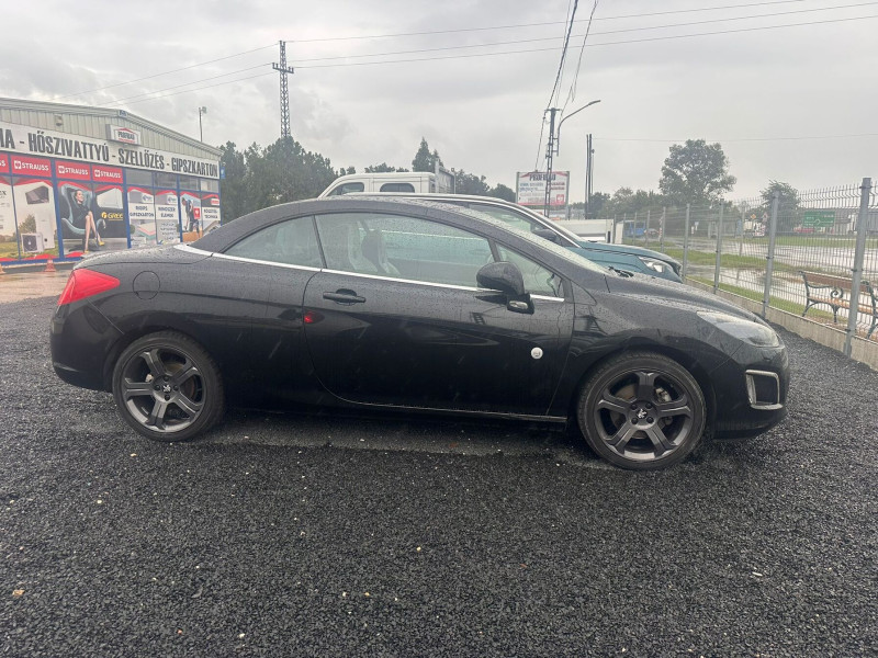

zeon.hu
#7744
De. Akárki akármit mond, dízel kabrióba nem való. 70 ezer km van az autóban, évente cseréltek benne olajat. a legnagyobb táv 11000 km volt, de az utolsó években 4-5 ezret ment egy olajjal. Beszéltem a Barával, Szilvával, komoly baja nem igazán lehet, kivéve a kokszosodás, de az a dízelnél is probléma. Sérülésmentes, 1. tulajos. Győzőtt a racionalitás, 200 Le-set szerettem volna, de ennyire egyben lévő autót ritkaság találni. Még az importőr srác is meglepődött, hogy mennyire korrekt az autó.
