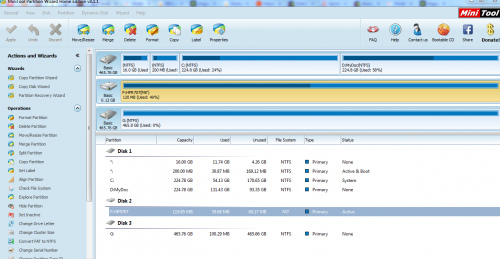

A művelet kivitelezhető természetesen, viszont körültekintéssel kell eljárni több okból is, mert egyrészt előtelepített gép lehet(erre utal a Recovery partíció megléte), másrészt lehet ott még segédpartíció, amit az OS lemezkezelője nem mutat. Most elméletben leírom, hogyan kellene kivitelezni(ha most csinálsz ilyet először és még tapasztalatlan vagy, akkor inkább teamviewer-en keresztül segítek).
1. Ilyen műveleteket nem OS alól, hanem megfelelő boot eszközről kell kivitelezni
2, Ez a megfelelő eszköz pl a Mini Tool Partition Wizard Home Edition (ingyenes) alkalmazás és ennek a bootlemeze segítségével létrehozott boot CD/DVD avagy pendrive
3. (Képedet veszem alapul), D partíciót átméretezzük(végéből lecsípünk 8GB-t)
4. D partíciót átmozgatjuk a meghajtó végére
5. Recovery partíciót mozgatjuk a D partíció elejéhez
6. C partíció méretét átméretezzük/megnöveljük a felszabadult 8GB-alMint írtam, az OS lemezkezelője nem ad megfelelő információt a kivitelezéshez, azaz mindenképp látnom kellene a teljes partíciószerkezetet ellenkező esetben nem biztos, hogy a leírtak szerint kell eljárni.
Ha gondolod, privátban keress meg és teamviewer-wn keresztül megmutatom, hogy lehet ezt kivitelezni.

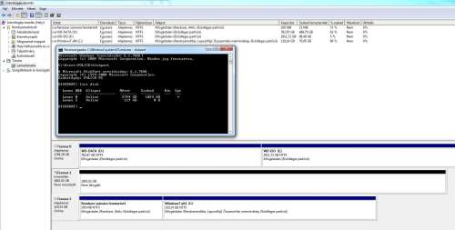

A belső meghajtók esetén mindig GPT partíció stílus van alkalmazva, ellenkező esetben csak 2TiB-t kapacitásnak látszana a meghajtó. Ahhoz, hogy 2TiB-nál nagyobb meghajtók kapacitás teljes egészében elérhető legyen, ahhoz kötelező ez a bizonyos GPT partíció stílus. Leírásodból elsőre ez lehet a gond, ugyanis nem minden -esetedben- TV tud ezzel mit kezdeni. Ahhoz, hogy ezt kiderítsük, ahhoz újra fogjuk inicializálni a meghajtót (ez minden rajta lévő adat elvesztésével fog járni) és csak 2TiB-t fog majd látni a HDD-ből a TV, de legalább azt látnia kell. Ehhez ezt kell tenned(lehetőleg ne rackbe legyen, mert néha az is gond, de egy próbát megér)
3. pont, de annyi különbséggel, hogy itt
"# bezárhatod a parancssort, és indítsd el a lemezkezelőt, egyből fel fogja dobni az inicializálási ablakot és ott a GPT-t válaszd." MBR-t válassz, ne GPT-t. (persze meg is kell egyből formázni a partíciót (elsődleges legyen és NTFS)Ezt követően próba, remélhetőleg így látni fogja a TV, de csak 2TiB-t. Ha ez így működik, akkor újra megpróbálkozhatsz a 3. ponttal és a GPT-vel, de ha így meg megint nem látná a TV, akkor sajnos csak 2TiB-t fogsz tudni használni.
