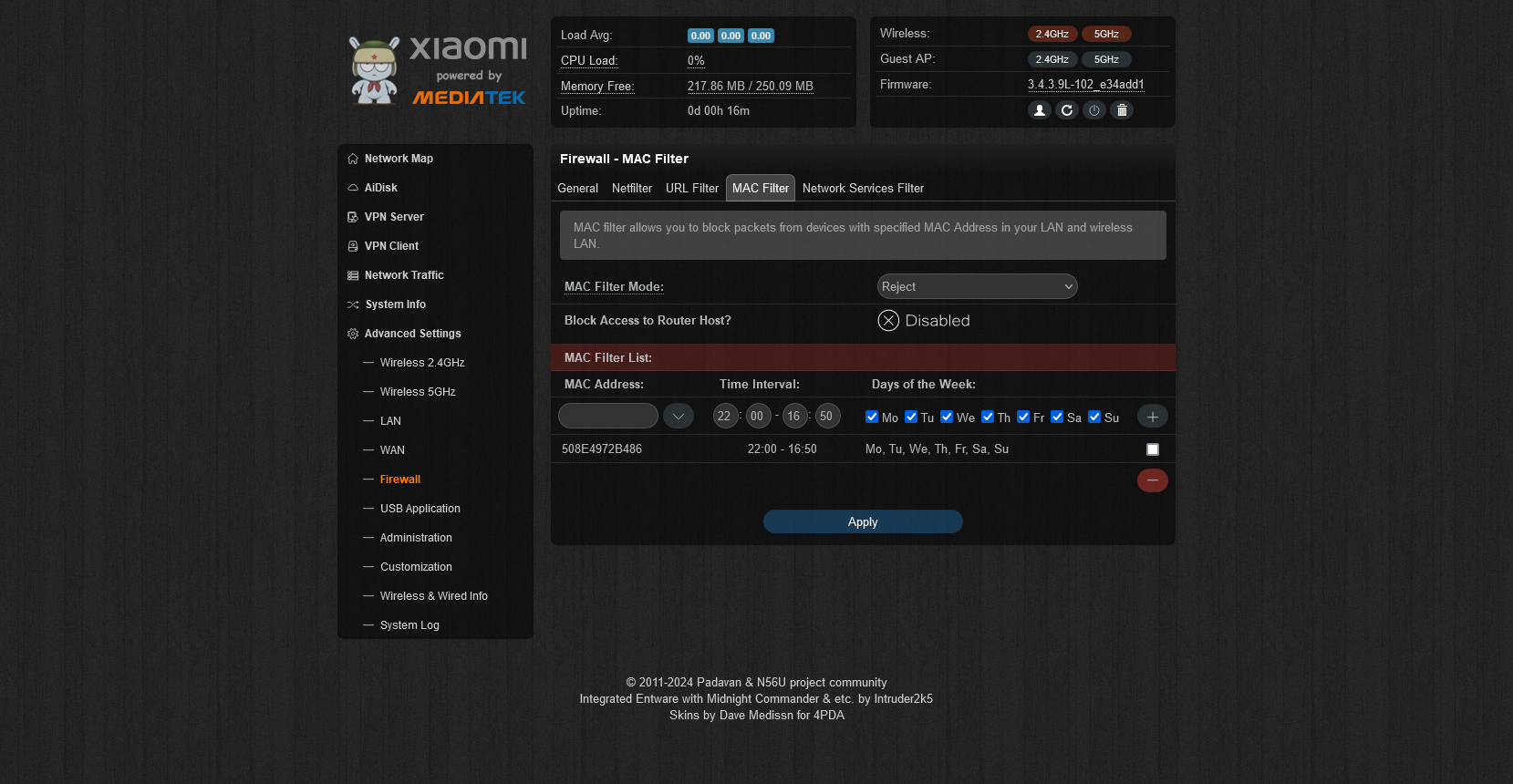

Szerintem így állítsd be: [kép]
Illetve mivel ez fehér lista, tehát nem a blokkolandó hanem az engedélyezett klienseket és időszakokat tartalmazza, így a te gépedet, és minden más eszközt is fel kell venni rá, mert csak akkor lesz rajtuk net. Viszont így hiába ügyeskedik a gyerek a MAC/IP címekkel.

Jó kérdés... Teszteltem, nálam működik.

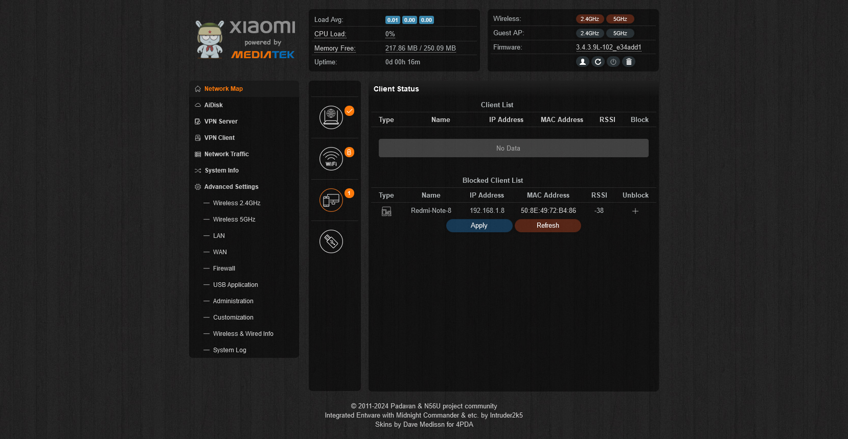

Beállítom, hogy este 22:00-tól másnap 16:50-ig ne legyen net [kép], és 16:48-kor nem is kap netet a teszt telefon. Sőt, a client status oldalon listázza is a router, mint blokkolt készüléket. [kép] Igaz, ez a lista annyiban nem valós, hogy 16:50 után is rajta van a telefon, de ekkor már van net.

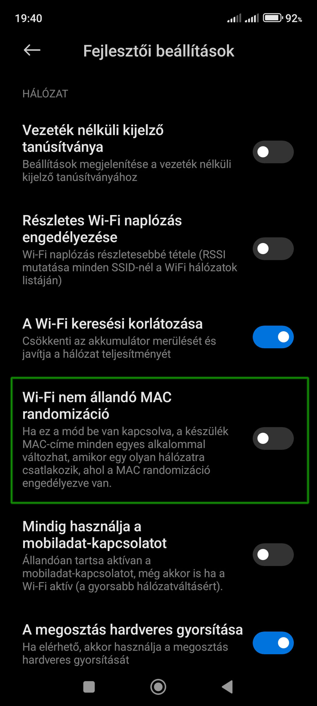

Nem, a MAC címet nem tudod rögzíteni, kábelen se. Routerben kizárólag az IP címet tudod az éppen használt MAC címhez kötni, de a MAC címet a kliensben lehet módosítani. Azt tudod csinálni, hogy blacklist helyett whitelistet használsz, vagyis nem a tiltott klienseket és időpontokat veszed fel a listára, hanem épp az engedélyezetteket, és minden más pedig tiltva lesz. Annyi, hogy így akkor a saját eszközödet is engedélyezni kell, de ha a gyerek MAC címet és/vagy IP címet cserél a tableten, akkor semmikor nem lesz nete.

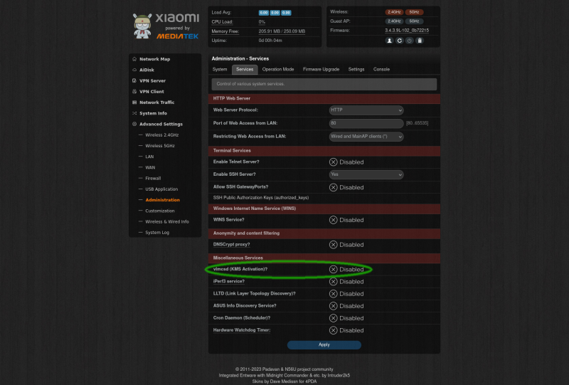

Ugyanaz mint a múltkori, tehát a toolchain-t nem forgattam újra, de van benne kms.
