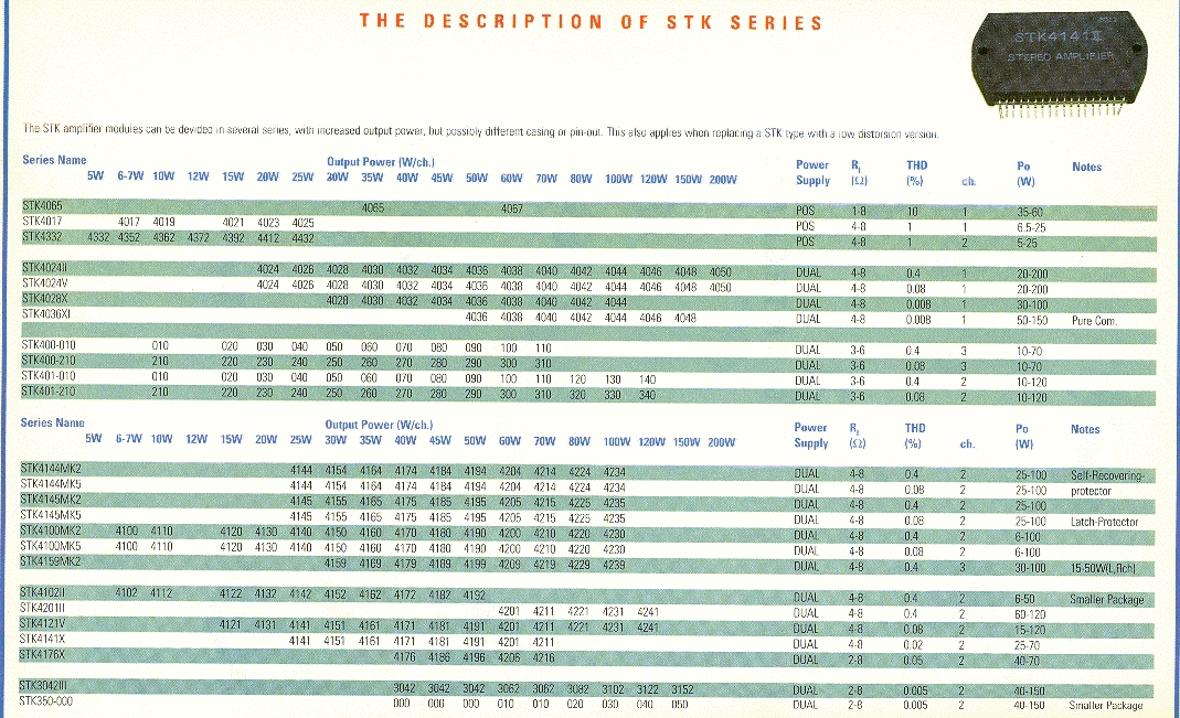

villamos
shalafi66 #414 üzenetére
Jó, akkor kicsit átfogalmazom a mondandót, úgy látszik nem fogalmazok egyértelműen.
Szükségünk van egy IC -re, amely segítségével ki tudjuk váltani az eredeti már nem létező végfokot. A tápfeszültség 30V a teljesítmény 25W. Ezen ismert paraméterek birtokában tudsz e ajánlani egy 2010 -ben gyártásban lévő, és beszerezhető végfok IC-t?
(természetesen nem kötelező STK -nak lennie, lehet bármilyen más, az előbbiekben ismertetett paramétereknek megfelelő alkatrész) -
villamos
shalafi66 #412 üzenetére
Eredeti nem eredeti...
Az említett alkatrész beszerezhető, kérdés, hogy megér e cirka 1500Ft -ot költeni a végfokra (+ a szükséges panel amit valakinek valamennyiért le kell gyártania).
De te biztosan tudsz ajánlani számára egy célnak megfelelő, és eredeti neves, elismert gyártó által előállított alkatrészt... -
