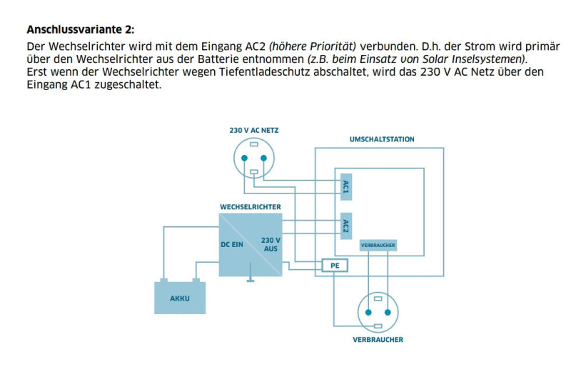

Nagyon nem eresztik bő lére a leírást, de én úgy értelmezem ha a kettesen van feszültség akkor azt használja. Mivel az az elsődleges prioritás.
Amit írtam azt arra értettem, hogy oké, hogy újra indul az inverter feszültsége, de az akkumulátor alacsony töltöttségen van és mondjuk még napelem is keveset ad. Ilyenkor csak váltogat ide oda. Ezért lenne célszerűbb ha lenne már töltés az akkuban mikor a hálózatról visszavált. Remélem érthető amit akarok magyarázni...
Mondjuk azt nem tudom mi nálad a helyzet. Van egy inverter és külön tötésvezérlő, vagy valami "egybe" cucc...

Egyértelmű a leírás. A magasabb prioritás a kettes csatlakozó, vagyis az invertered. Ha leáll mert elfogy az akku, akkor 0,5s alatt átvált a hálózatra. Nem olvastam végig de gondolom visszafelé is ez van. Azért ezzel van egy kis gondom. Hogyan szabályzod mikor induljon vissza? Van valami akkufesz érték amikor az inverter kimenete kapcsol? Mert általában ez azért szabályozható.

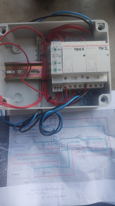

Szerintem ez a megoldás teljesen jó amit írsz. Ilyenkor abszolút kizárt a visszatáplálás... akkor meg a Szolgáltató nem lát semmit. Ha van vissza azt a régebbi órák is csak hibaként tárolják.
Még szerintem azok a kínai inverterek is jók amik a hálózatot egészitík ki, de nem táplálnak vissza. Egy halom ilyen yt videó van magyar "mesterektől" is...
Szepi mester is épített egy ilyen kapcsolást...de ahogy nézem már nincs fenn az a videó -

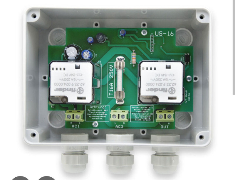

Az 1 Kw, a napelemek teljesítménye. Aksit kezdésnek kb 240Ao-at
A kérdésem lényege, az Umschaltstation US-16 Hálózatválasztó kapcsoló akkumulátoros szigetüzemű rendszer és hálózati áramellátás között 3600 VA átkapcsoló állomás, vagyis,
A hálózatválasztó kapcsoló lehetővé teszi 230 V / AC terhelés biztosítását két különböző feszültségforráson keresztül (inverter és 230 V-os hálózatról).
Az átkapcsoló állomás elsőbbségi kapcsolással meghatározza, hogy melyik feszültségforrás részesül előnyben. Amennyiben a feszültségforrás meghibásodik, a hálózatválasztó kapcsoló automatikusan átvált a helyettesítő feszültségforrásra, ezáltal a készüléke áramszünet vagy lemerült akkumulátor esetén is tovább működik.
Tehát, jól értelmezem-e, hogy itt nincs hálózatra táplálás, csak hálózatra kapcsolás, ha a napelem, ill az aksi éppen nem ad elegendő áramot a rákötött fogyasztókra. -

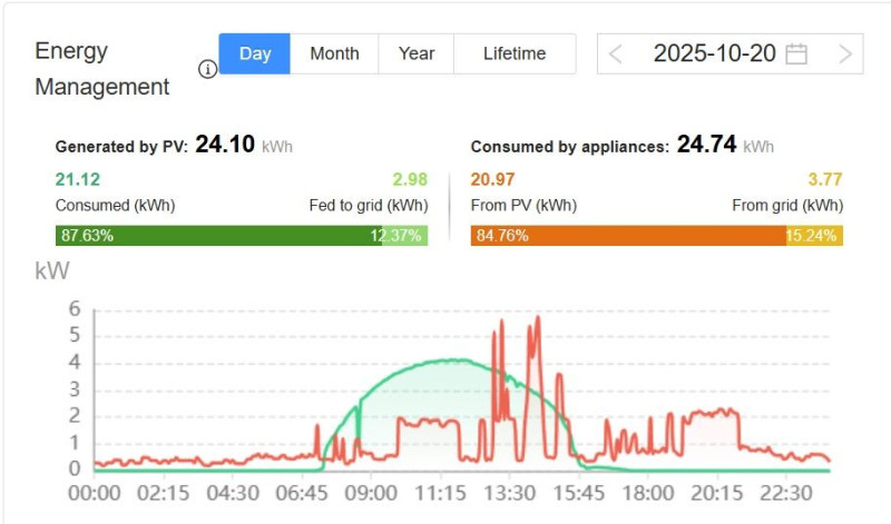

Megy az....könnyen :
Egy éjszaka : kb 18-19 órától másnap reggel 6-7 óráig.
Nyáron.
Télen rosszabb....sokszor fel sem tölti 100%-ra.1db Bojler , 3 db PC , 1 db házimozi erősítő , 1 db NAS , router , switch , AP , 2 db hűtő , 1 db fagyasztó , 3db klíma.
Éjféltől reggel 6-7 óráig amíkor felkelek....elmegy 3-4 kwh.
1 db villanyórám van...nincs külön H , éjszakai stb...
Az inverter is szimertikus.....mert mikor pályázat volt.....ilyesmit meg sem említettek.Ez van.
Egy kép jól szemlélteti :
Az a 3.77 kwh fogyasztás a hajnali , reggeli órákban jön össze mert az aksi lemerül.....
Az esti zuhanyzás, fürdés beindítja a bojlert.....mint látható pont akkor amikor nincs már napocska.
Bár a képen látszik , hogy napközben is 1X fel lett fűtve.
Azok a szögletes , elnyúló fogyasztási görbék árulkodóak. -

Ha sziget üzem, akkor nem lehet a szolgáltató hálózatára kötni.
Amit a szolgáltatói hálózatra lehet kötni az pedig engedélyköteles.
Van valahol egy lista, hogy mely invertereket lehet telepíteni.
Az elképzelésed alapján neked valami hibrid rendszer kellene.
Majd a szakik megírják, hogy melyik is a jó.

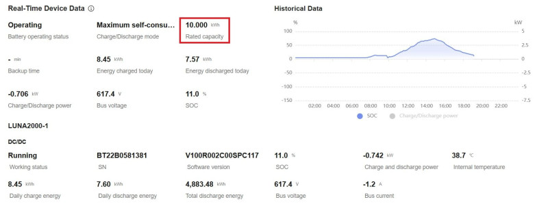

Az 1Kwh aksi az nem elírás esetleg ?
Nálam 10.000 kwh van.....
Ezzel egy hosszú nyári nap után egy rövöd éjszakát ki lehet bekkelni....
Tehát másnap reggelre nem merül le teljesen.
Igazából a duplája lenne a jó....az ideális meg kb a 3X-a a mostaninak....csak akkor több panel is kellene.
Amúgy itt a lap tetején az összefoglalót olvasd el !!! -

Sziasztok, Egy 1Kww-os aksis szigetüzemű napelem rendszert vennék, (telepítenék mostanában). Kérdésem, beépíthető a rendszerbe, ill működne-e vele egy hálózatválasztó kapcsoló (szigetüzemű rendszer és hálózati áramellátás között 3600 VA átkapcsoló állomás) Lényeg az lenne, éjszaka, vagy lemerült aksinál átvált-e hálózati áramra, majd vissza amikor már áramot termel a napelem.

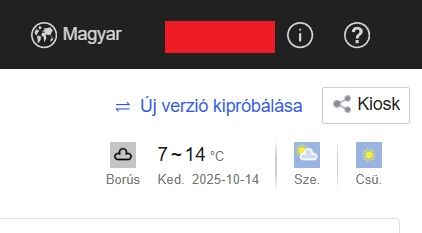

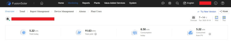

Sziasztok !
Lehet nem ez a legjobb hely a kérdésemnek....A FusionSolar weboldala is be van állítva a böngészőmben kezdésnél. Tehát katt a Google Chrome böngészőre és pár oldal nyílik is meg......többek között a FS oldala is.
Sokáig rendben is volt.
Egy ideje viszont angol nyeven jelenik meg és a jobb felső sarokban írja , hogy lehet váltani újabb verzióra ( felületre ).Így jön most be :
Átállítom magyar nyelvre :
Ezután az új verzióra :
Nekem így már jó is.....
Elmentem a Chrome-ban az oldalakat , amit induláskor kívánok látni....de ez az oldal , akkor is angolul és "régi" verzióval indul el.
Gondoltam itt teszem fel a kérdést de ha jó a megérzésem , akkor ez inkább böngésző specifikus kérdés és beállítás függő.
Ja igen :
Win11 Pro , Google Chrome párossal.
Más tapasztalt esetleg hasonlót ?
Ötletek ?
Köszönöm előre is ! -

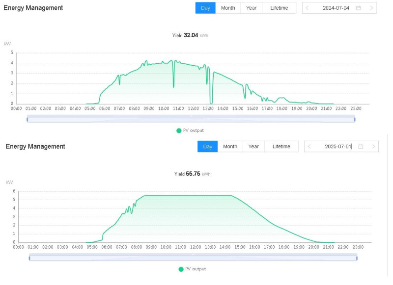

szerintem a vágás miatt aggódók túlgondolják... 6-7db 4xxW-os panel nem fog nagy vágást csinálni...
felső képen 4,92 kwp kelet (pár fokkal északnak)
alsó képen + 2. string 2,48 kwp dél (14°-os tetőn) és 1,86kwp nyugat (7°-os tetőn)még nyáron az óriási vágással is majdnem duplázódott a termelés.
a keleti string 10:30 körül van maxon, a másik string meg 13:30 körül -

Ez meg az enyém
