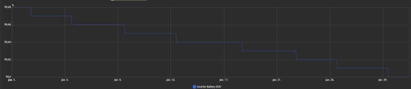

Ha reggel 0-ról délutánra felmegy 100-ra, ott még le is szabályozódik egy ideig, majd este/éjszaka újra lemerül 0-ra, az 20%-os minimummal 0,8 ciklus per nap. Plusz ha off-grid, akkor valószínűleg úgy van méretezve, hogy ne menjen le 0-ra, tehát inkább max 0,6 ciklus per nap. Tavasz/ősz még kevesebb. Nem tudom télen mivel érdemes számolni, de tippre sehogy nem lesz 1-1.5 ciklus per nap átlagban.
