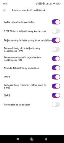

Nem próbáltam még, de szerintem lehet Sungrow inverteren szoftvert frissíteni, ha mellette állsz és a saját WLAN felületén kapcsolódsz hozzá.
Előtte le kell tölteni netről a firmware-t az applikáción keresztül, típusszám megadásával.
Webes / távoli applikációs felületen keresztül valóban nem lehet frissíteni felhasználóként, bár látszólag van rá opció - gondolom, telepítőknek.
Konfigurációnál van "Distributor/installer Organization Code", ez módosíthatónak tűnik - nem tudom, miként lehet ilyen jogosultságú felhasználóként regisztrálni.

Tisztelt fórumtagok!
Az létezik, hogy az inverteremen és a wifi modulon nem tudok firmwaret frissíteni? Ilyen van? iSolarCloud az alkalmazás és Sungrow az inverter. Ha valakinek van tippje, jöhet akár privátban is.
