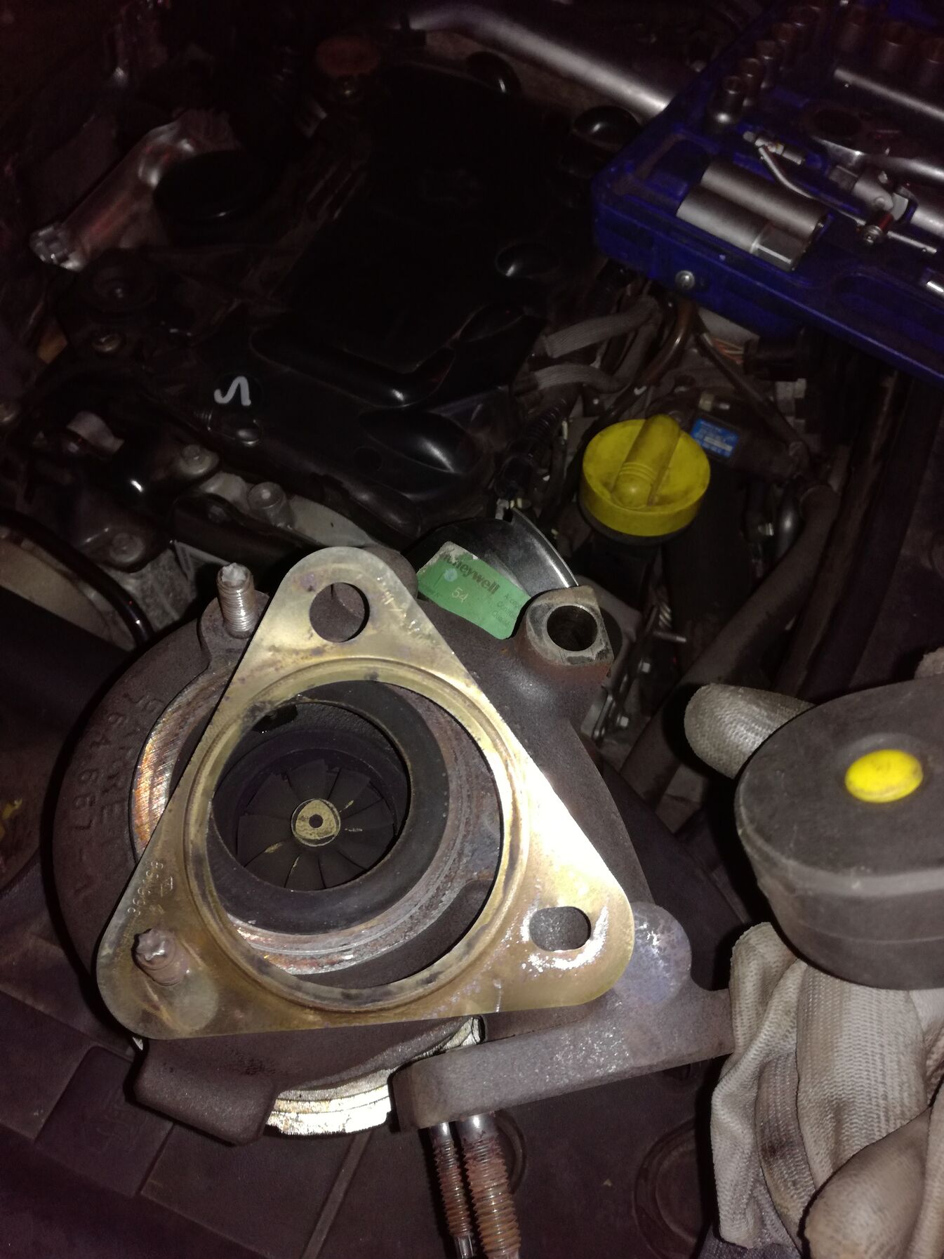

Srácok tragédia van el vagyok keseredve.
3 napja dolgozom egy 2.0 dci. Cc-n
Turbócsere, leszakadt kipufogó, összes szűrő, intercooler takarítás, etc etc.
Erre ma este kész a kocsi, beülök, pislákoló lámpa, mondom neeeeee. Kiírta, hogy steering not locked, semmi meg se tekerte az önindítót.
Bikakábel, tölt 20 percet jézipumpa felpumpál. Indít teker teker teker teker bedöccen lefulladt ennyi.
Még kétszer megpróbáltam aztán mára feladtam.Viszont a kézipumpa nem keményedik fel, a rendszer viszont nem levegős, mi az isten haragja lehet, már idegbeteg vagyok, hátha egy kivülálló látja a hibát.

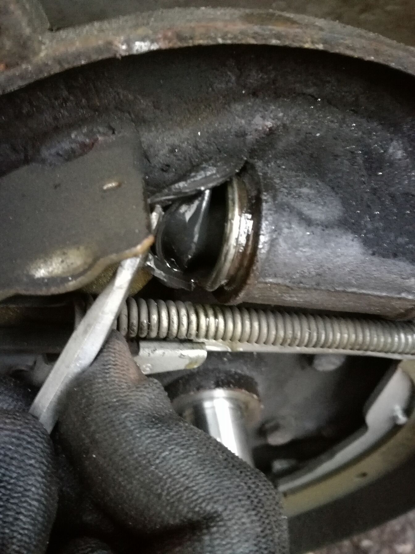

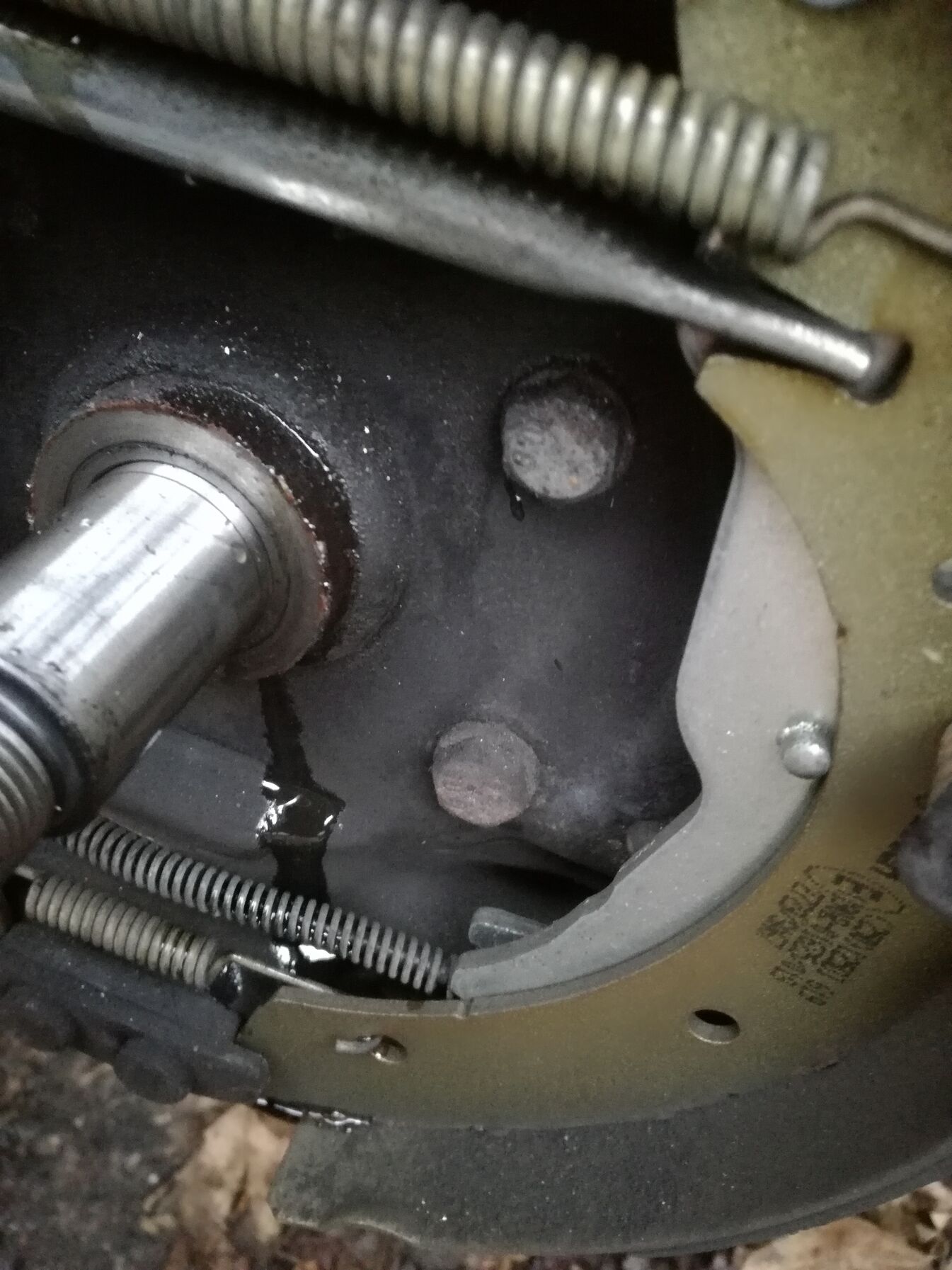

rob210
Én tegnap lemostam és beálltam az egyik bevásárlóközpont fűtött garázsába, nagyon mocskos volt már rönci és jár neki az ápolás, mert hűségesen teszi a dolgát.
Iszonyat mocsok jött ki a dobbetétekből, el se akartam hinni.
Jó, hogy az utat sózni kell, de a kocsit meg mosni, mert ez eszi meg a karosszériát de igen gyorsan. -

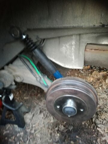

rob210
rob210
Hátsó hídszilent, első rugótörés, gyújtástrafók ha cserélve lettek berura vagy densora akkor nem lesz vele gond, ha sagem valeo és társai akkor a haláluk borítékolható.
A kormánymű futómű, nagyon átnézendő, alul van tervezve, havonta egyen cserélek kormányművet így 10en évesen sorra döglenek le.
Ezen felül a kormányátvezető szalag (légzsák) döglik be mindegyiken, ezt felújíttatni kell, mert az új nagyon drága és az is elromlik, a felújítás során viszont módosítanak rajta és soha többet nem megy tönkre. A benzinpumpa csatlakozóját pedig a hátsó ülés alatt érdemes évente egyszer befújni kontaktsprayel, mert rossz kontaktus miatt képes a csatlakozót megolvasztani.
Azt hiszem más nincs, ami a benzinest érinti, jah de a biztosítéktábla ha 2005 utáni akkor ki kell szedni és az oxidációkat le kell takarítani.
Soknak tűnik, de a trafó és a kormánymű kivételével egyik sem drága dolog a fele otthon is elvégezhető. -
