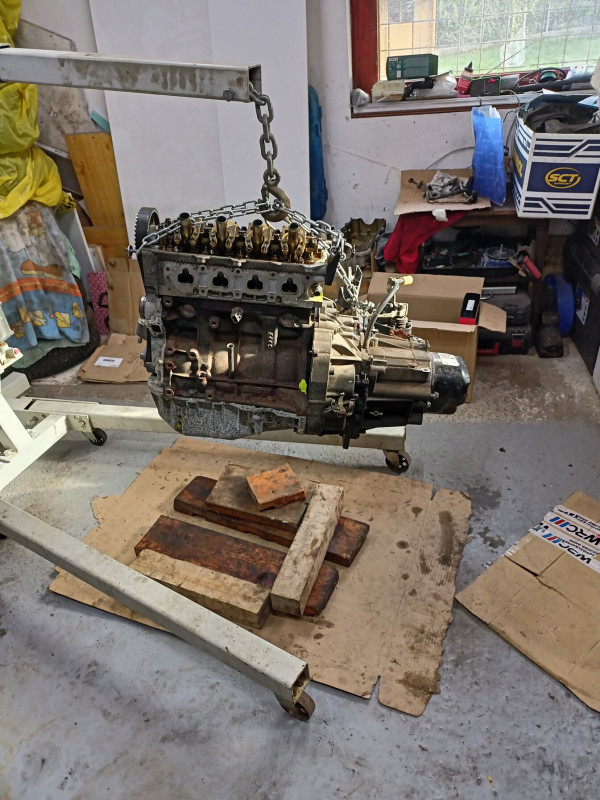

Szép lassan épülget a szíve a kis twingonak 🤣

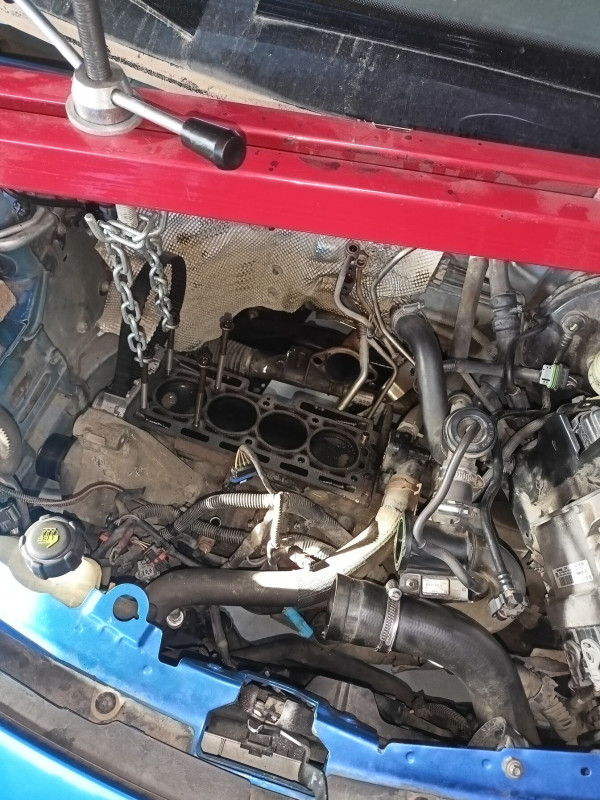

Mindeközben alakul a kis méregzsák.
