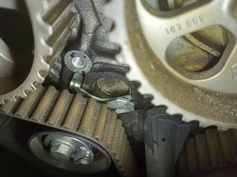

rob210

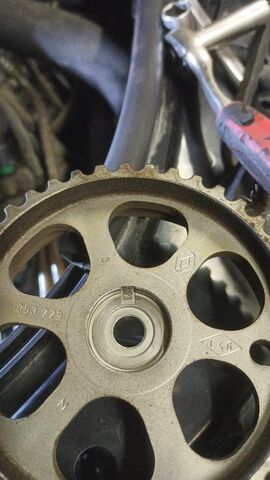

Na gyerekek az elring is egy fosadék gyártó lett.
Másodszorra járok úgy, hogy ellövi a veztengely a szimeringet. Keresnem kell másik gyártót , mert ez nem vicces és utálok 2 szer cserélni vezérlést emiatt. -

Ki volt törve az ék a kerékből!

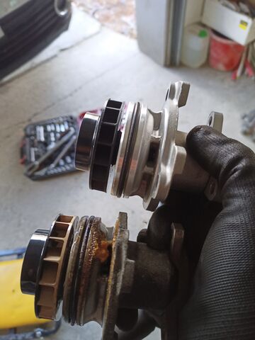

alcapone386 #84251 üzenetére
Ha a kék szilikon lesz benne akkor jó, ha a fehér gumiszármazék az max 3 évet bír!
Azt meg nekem ne mond hogy a teljes ház egy árban van a külön cserélhető termosztáttal.
Az egyik 16ezer a másik 3.2e.
A múlt héten cseréltem, "naprakész" vagyok.
Persze ha nem ilyen starline - ról van szó, mert azt én nem szerelek. -
rob210
alcapone386 #84246 üzenetére
Jól átvertek lehet rendelni, csak a renaultban szűnt meg a gyártása.
Illetve a fém és műanyag ház kombóban ami most van neked, könnyen és eegyszerűen cserélhető a termosztát, abban amit most rendeltél nem lehet, abba bele van sütve.
14Nm a csavarok meghúzásija, ha a tömítés is új! -

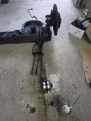

rob210

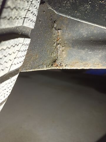

Somatom #84237 üzenetére
sose sajnáld, jó kis kocsi az, csak az előző tulaj, valamit nagyon elcseszett a jobb hátulján.
Bal oldalt hibátlan a híd, tuti, hogy odatette valahova a jobb seggét egy padkára, vagy valami, és nem lett normálisan helyreállítva. Ennyi az összes baja.
Ma mindent lekötöttem, konkrétan már csak le kell emelni a hidat, és feltenni az újat ami holnap 10:30 ra érkezik.

rob210

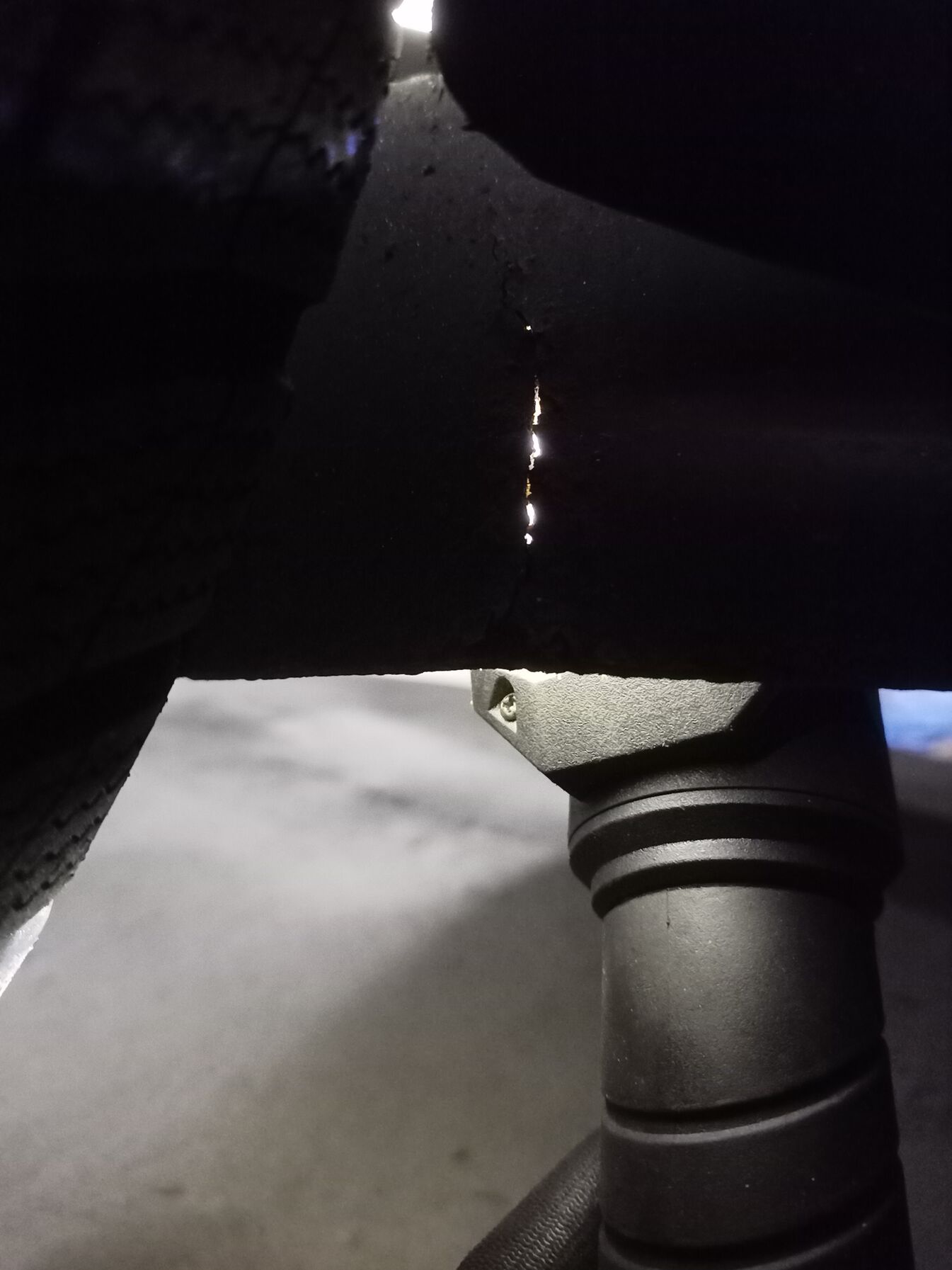

gooool #84227 üzenetére
Ez sajna elporladt.
Csak a jobb oldala.
Valószínű, hogy itt kapott egy puffot és szarul lett lekezelve.
De ez egyszerűen kész vége, elsírtam magam amikor megláttam, mert nagy szervízen volt és már csak a két hátsófék lett volna, mondom azt kivserélem 1 óra alatt. Hát nem, erre már minek rakjam fel, amikor mindent is át kell szerelni az újra, már ha találok ....

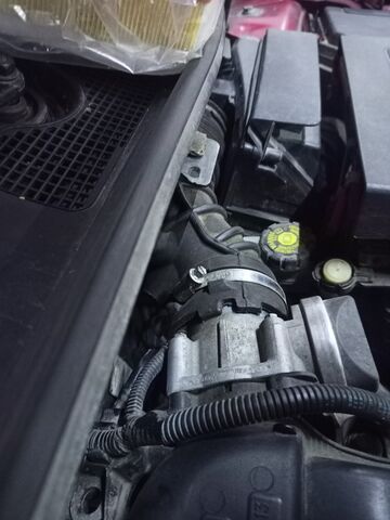

LamerGyuri #84192 üzenetére
rob210

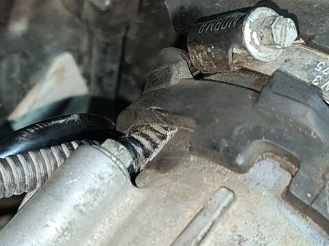

sesomaru1989 #84194 üzenetére
az a fojtószelep után van tehát nem befolyásolja az alapjáratot.
Viszont sziszegett gázadásra, ez tűnt fel
Alig bírtuk lehúzni a csövet, szidtam mint a bokrot. -
rob210
LamerGyuri #84189 üzenetére
ön nyert
a gumicső oválisra deformálódott csakúgy mint az aba bilincs.
Eszem megáll.
Persze a vezérlés is el volt rakva, és sorolhatnám.

rob210
sesomaru1989 #84184 üzenetére
Nem kell azt imátkozni, kimelegítik simán.
Egyébként akkor itt válaszolok, őket javaslom.és 4 rétegű flexicsövet.
A kiváltó nem jó mindig sziszegni fog. -

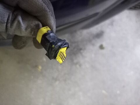

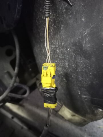

rob210

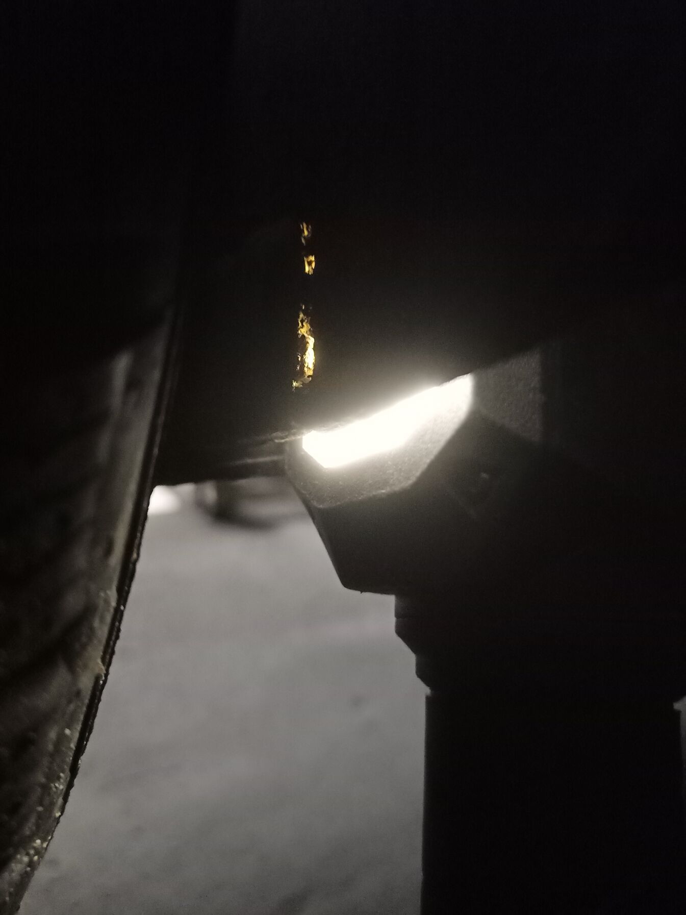

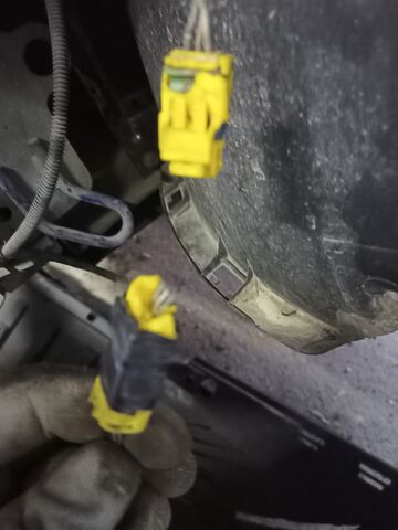

Na gyerekek megint csodaszép M2 es történet.
Lámpacsere, mert szart se látni a bemattult projektoros gyárival.
Kicserélem összerakom, (magabiztosan, mert sokat csináltam már) erre teszteléskor nincs index.
Na mondom király, szétszedem, átnézem semmi, összerakom, nincs index.
Szétszedem berakom a régit, próba nincs index.
Mi a gyík lehet vele???
Most hirtelen szereztem bontóból két csatit, hátha azzal van valami.
Minden világít minden jó a két első index kivételévelWhat a fuck?

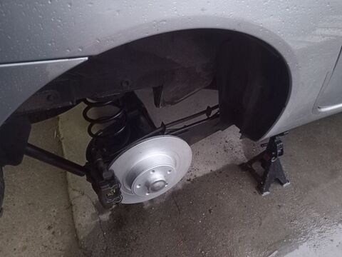

Igen akkor a bal hátsó munkahengert cseréld ki mert berohadt a dugatyú, valószínűleg sérült már a gumi és vizet kapott.
Pont ezért kérdeztem, mert a hátsó munkahengereket tapasztalatom szerint 7-8 éventee amúgy is ki kell cserélni egyszerűen megdöglenek, de ez nem tétel, 3.400.- -
