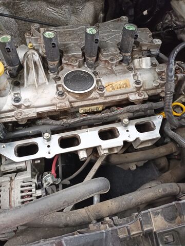

Mezga Aladár #87408 üzenetére
Szívósor tömítés.
