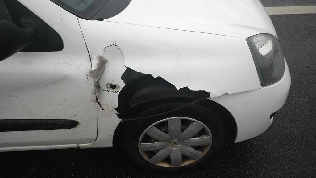

Most konkrétan esélyem sem volt csinálni valamit, egy méteres árokból futott neki a kocsinak, konkrétan a sárvédőnek, nem is fékeztem...
Mondjuk ez a 3. 2 őz, és egy vaddisznó van eddig a mérlegen, szerencsére egyiknél sem rántottam félre a kormányt, és szerintem már nem is fogom, már tudom milyen, és amíg őz méretű az állat nem éri meg, lásd a Győri kosaras csajok példáját, ha ott nem rántja el a buszvezető, a buszt, akkor most a Bácsit siratnák....
rob10-nek, volt rajta vadriasztó, csak a bambi még nem ismerte

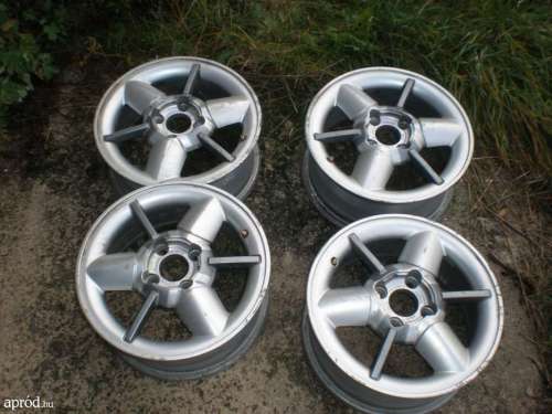

Még mindig nincs senkinek eladó olcsó 14-s alu felnije Clio2-re?
vallas
Esetleg valakinek eladó, pici olcsó 14 colos alufelni jó árba Clio 2-re?
