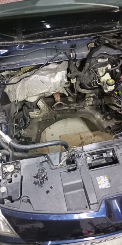

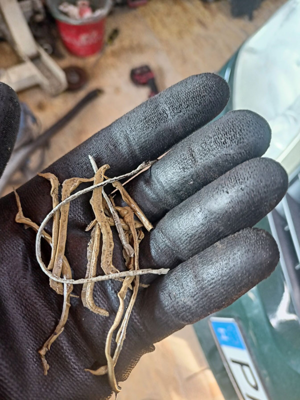

Iszonyat mennyiségű szerelőpaszta a szelepfedél alól. 🤬 -

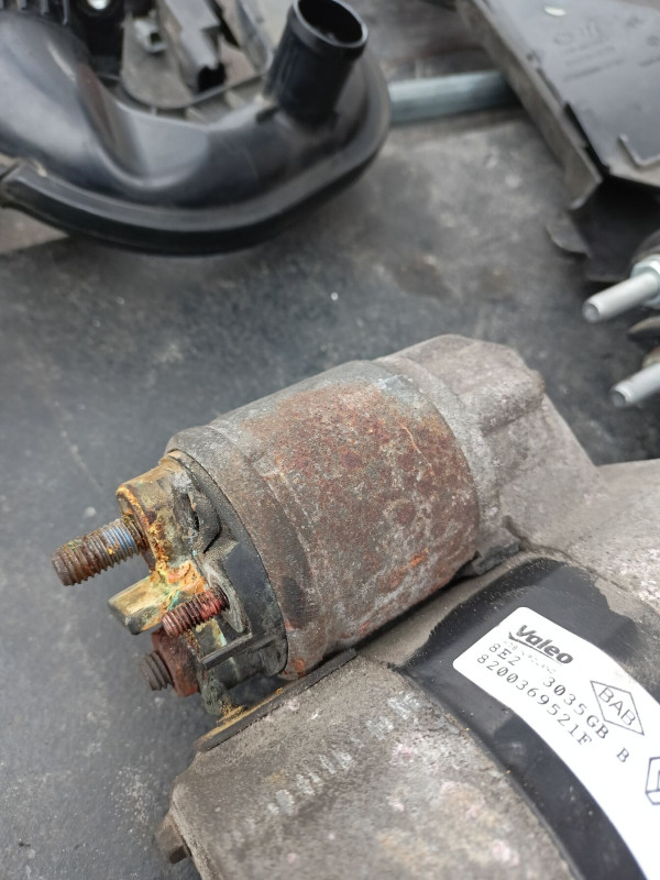

Egy sima 1.2 esben 10 perc kicserélni az önindítót, itt 1.5 órámba tellett.
