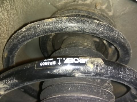

Köszi a válaszokat.
Megnéztem, az alsó tányérnál van a törés. Emelés után kiszedtem a törött darabot, szinte egy gyűrű. Friss törés
Viszont így meddig mehetek vele? Nem gondolom, hogy karácsonyi ünnepek előtt bárki is beszerelné nekem. Főleg mivel rendelni is kell. Ezt már házilagosan nem tudom én cserélni, jól gondolom?Azért gáz, hogy 200k km-t se bírt ki.
