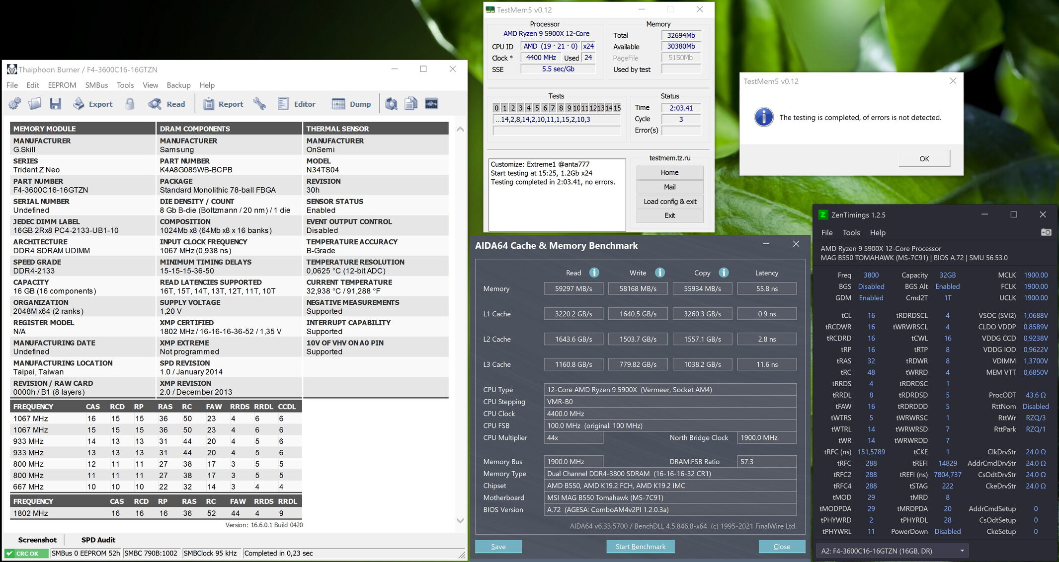

A latency szép, de szerintem a read/write/copy kicsit alacsony a sebességhez képest.
Most jöhet a subtiming beállítás. Lehet az meghozza a gyorsulást. Esetleg ha most 1T van akkor 2T mellett a 23 is csökkenthető.
Nekem ugyan amd-m van és csak 3800-on használom a ramokat, de nagyjából +10% sebességben. Viszont a subtiming-okat nagyon aprólékosan állítottam be.
[kép]
(mindez 1.37V vdimm mellett) -

Az Asrocknak van egy Timing Configurator nevű progija, annak a képét beteszed ide a topikba, valószínű hogy akinek van hasonló kittel tapasztalata, tud majd ötleteket adni. Szépen kiírja az értékeidet. Én igazából a saját kitemet ismerem, amiket csak úgy nem vihetsz át, neked kell kitapasztalni. Tehát amikor belőtted az elsődleges időzítéseket és stabil is, lehet menni a sub timing-okra. Az alábbi nézeteltérés is ezen alapul. Egyesével, piciket lépegetve, és itt jönnek a gyorstesztek. Bele fogsz futni olyanba is, hogy be sem bootol, nem kell parázni, ki kell várni a hibaüzit a BIOS-hoz. Adok egy nagyon jó leírást, rengeteg hasznos dolgot leírnak.
Ez a része elég időigényes, türelem kell hozzá nem kevés. Sokan itt megállnak, ahol most jársz, de mindig van picivel jobb, gyorsabb. Biztos van itt olyan, akinek hasonló moduljai vannak, hátha tud adni kiindulást. A legjobb, ha végigolvasod a leírást. Ha nem megy a német, fordító biztos lefordítja. Tudd, hogy milyen modulod van, milyen chip-pes. Ne add fel ;) -
