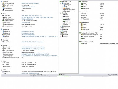

Szia dave93!
Itt a kép a HD Sentenelről:
Kihozta itt is a teljesítményt,h. nem túl jó (közepes)
Más még feltöltsek? Vmi Pio módban van a gépem, de nem találtam a biosban a olyat,h. dma. Lehet nincs is olyanom?!
Na ezek alapján még van remény a gyorsabb gépre
És köszönöm a segítséget! A memtest-es az már túl bonyolult nekem, nem értem mi az a bootolás (annyira nem értek hozzá, meg nő is vagyok)
