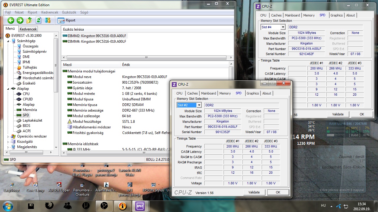

Mutass pár CPU-Z ablakot (Main, Memory, SPD), hogy lássuk, milyen üzemmódban fut a vezérlő, amikor mindhárom modul bent van. -
ebeni95
CMOS clear nem volt.
Megnéztem.
Ha a 2 db 500-as DC-ben van, és nincs bent a 333-as, ezt írja ki bekapcsoláskor:
Ha a 2 db 500-as DC-ben van, és bent van a 333-as is, illetve ha nincs DC-ben, és nincs bent a 333-as, akkor ezt írja ki:
Ha a 2db 500-as nincs DC-ben, és bent van a 333-as is, akkor működik, és látja mind a 3 memóriát, de a 2 db 500-st nem ismeri fel (név, típus).Everest adatok:
Összegezve.
DDR500 #1
DDR500 #2
DDR333Ennyit tudtam ügyködni. Egy memtestet futtassak?

Ez még lehet RAM probléma is, de az nem abból fakad, hogy a modulok 500MHz-esek, a lap pedig csak 400-asokat kezel. Egyesével nézd meg a modulokat a slotokban, hogy indul-e a gép, illetve jó lenne kipróbálni másik modullal is. Milyen lapról van szó és mi volt a hiba előzménye?

Na akkor bonyolítom. Cmos, ha jól tudom egy Jumperral törli a Bios-t. Igen ilyet nem csináltam, DE. Elemet cseréltem. Vagyis alaplapi elem új került bele. Kb egy évig elem nélkül volt az ágy alatt. Tudtommal az elem arra van, hogy a Bios beállítások megmaradjanak. Gondoltam, így csak törlődtek. Vagy érdemes lenne egy CMOS.
JA a Ram típus. Egyik.Kingstone: KVR 400x64c3A/ 1G
A Másik: Kingstone: KVR 400X64C3AK2/2G Kit of 2Alaplap típus: Asus A7V600-X (tök mezei kis alaplap, semmi Delux) [link]
Az elsővel elvileg tegyük fel minden rendben. A második is tök ugyan ilyen akart lenni. De kiderült, hogy hibás volt. (Akitől vettem azt mondta). Így egy KIT egyik tagját adta oda. Na most itt rögtön nem értem a dolgokat. Mert 2 Giga van rá írva. Most azért mert kétgigása KIT vagy mert egyesével 2 Giga és ez igazándiból egy 4gigás kit lenne? ÉS igen így jól járnék ha működne.
Lenne 3 Gigám. ÉS a Dual Channel nem izgatna annyira.
De ha nem 2Giga akkor is egy Gigásnak mindenképp kéne lennie.De a lényeg, nem reagál semmit az alaplap. Ha kiveszem egyik vagy másikat, beteszem 512 MB . Sose volt még egyszer se 1 Giga se.
JA megfordult a fejemben esetleg, hogy átvertek...ööö igen..De ha kiveszem és csak egy van benn vagy ha 2 akkor is 512 MB. Tehát úgy érzem a hiba az "ön gépében van" Vagyis az alaplapomban.Próbáljam végig mindegyik Slotban mindegyik Ramot?
Mit lehet állítgatni a Biosban?
Az Zavar, hogy kvázi még tesztelni se tudom, vagy mi a rák. Mert lehet hogy a Ramom jó vagy rossz,de idáig még el se jutok, mert az Alplap szerint csak 512 MB. ÉS kész. -
