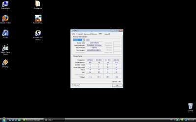

gk004
zasztok!
Most vettem 2 GB memóriát, hogy legyen 4... Viszont ha belerakom a gépbe, akkor nem idul, pörögnek egy darabig a ventik, aztán leáll, újraindul, leáll, újraindul, és így tovább, amíg le nem kapcsolom a tápot. Külön-külön párban működnek, mind a 4 slotban. Tanácsatalan vagyok...
A gép:
Gigabyte X48.DS5
Core2duo E8400
Sapphire 4870
Corsair Dominator 2GB (2x1GB) 1066 kit (Ugyanilyet vettem még egyet) CM2X1024-8500C5D (Szóval van 4 db 1GB-os tökegyforma modul, amiból csak kettő-kettő hajlandó működni...)
Táp: Corsair HX-520Az alaplap BIOS a legfrissebb nem béta verzió, ezt még akkor frissítettem, amikor megvettem a gépet (F7). Ja, első bekapcsoláskor még eljutott az első képernyőig, nyomtam a del-t a BIOShoz, azóta sekép sehang, ha benne van mind a 4 modul. Most pl csak a 2 új ketyeg benn
Mi lehet a baj?

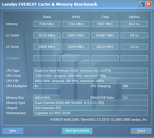

Razuel
Hy,
Szerintetek melyiket vegyem egy rev 2.1es giga p35c-ds3r és egy e2160 alá?
OCZ 2048Mb DDR2 1066Mhz Reaper KIT
CORSAIR Dominator 2048Mb DDR2 1066Mhz KIT
GEIL Black Dragon 2048Mb DDR2 1066Mhz KIT
CSX cec 2048Mb DDR2 1066Mhz KITVagy ha tud valaki olyan helyet ahol árulnak DDR2es CSX Diablot azt nagyon megköszönném.. (800, 1066, 1200 mind1 milyen)
A felsoroltak közül a diablon kívül megy valamelyik CL4be 1000et?
