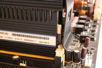

Igen. Most épp az új kittel megy a gép, lefutott a memtest is hiba nélkül. Tanácstalan vagyok, de holnap még kísérletezem... elvileg mennie kéne, de mégse. Egyébként meg csókoltatom az alaplap tervezőjét, minden alkalommal ki kell bányásznom a videókártyát, mert nem lehet kinyitni a kis füleket tőle...
