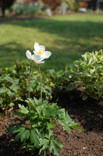

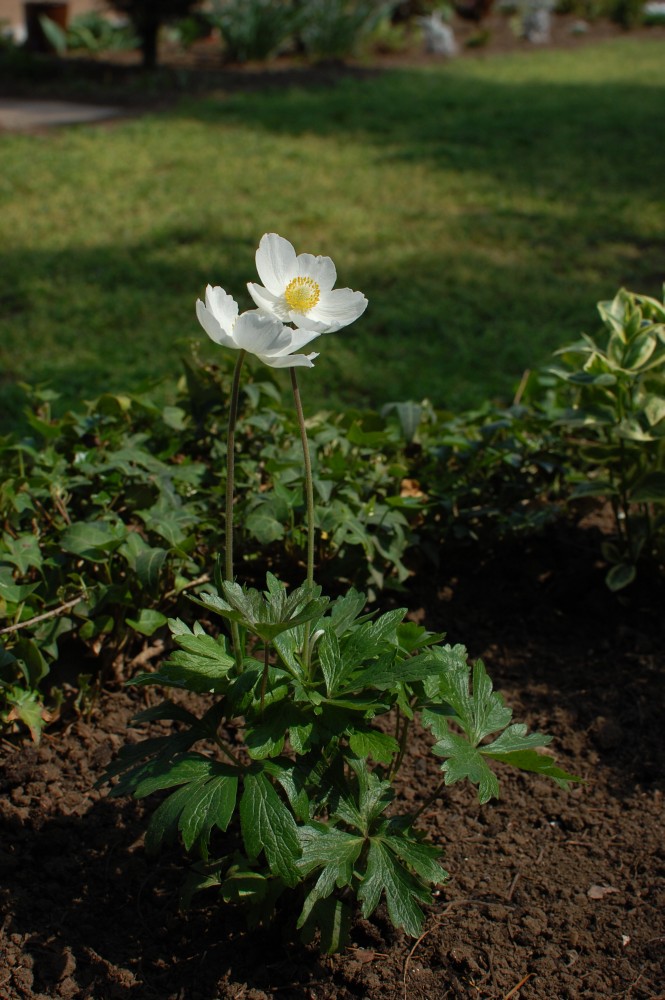

Degeczi már reagált a hozzám intézettekre. Videónál nem tudom, milyen lehetőségeid vannak, illetve hogy működik-e amit leírtál, de fotózás során - ahogy az előttem szóló írta - jól tudod szabályozni a mélységélességet. Ha kompaktos képet szeretnél, ahol minden éles, legfeljebb szűk rekesszel dolgozol. Ha ehhez kevés a fény, az érzékenységet bátran növelheted, nem lesz olyan drámai a minőségromlás mint kompaktnál, így gyenge fények mellett is tudsz kompaktos képeket készíteni. De egy idő után nem fogsz
Csak hogy lásd a kontrollálhatóságot, íme két kép. Az első f5-el, a második f8-al készült.
No nem a művészi értékük miatt, csak szemléltetésként. Látod, hogy az elsőn a nagyobb háttérmosás jobban kiemeli a virágot a környezetből.
