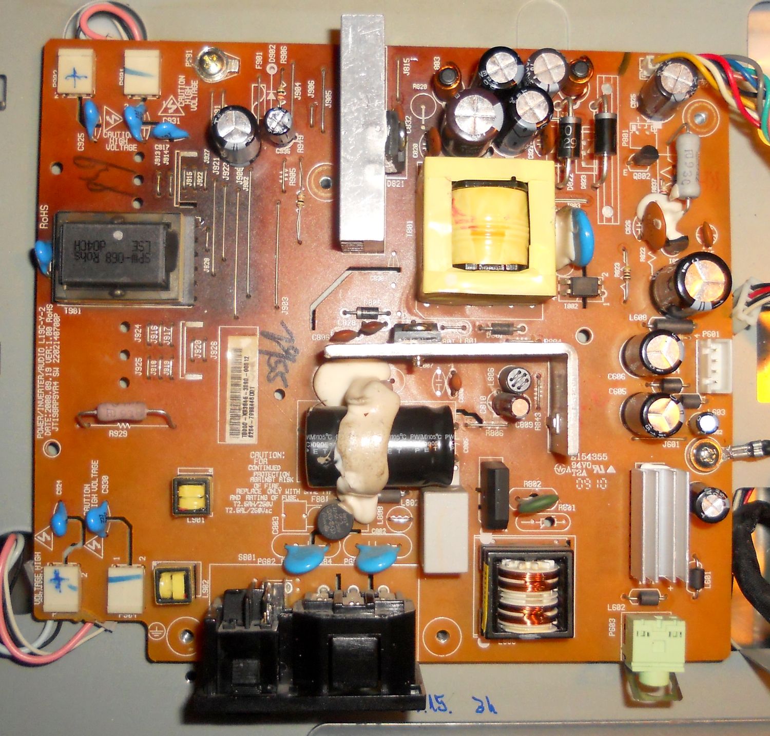

Inverter trafó gond volt mégis.... szereztem egy ugyanilyen, de újszerű tápot és "összehasonlítottam" egy mezei multiméterrel őket. (Visszaforrasztva a régi panelbe a régi trafót.) Jelentős eltérés volt, de szemmel is látható, mert a panel is meg van pörkölődve alatta egy kissé....
Nem vagyok profi a témában, ez gondolom kideríthető a leírtakból is.

Elég tipikusak ezek az értékek. A többi pedig helytálló. A vezérlő IC érzékeli a különbséget, ami a nagyobb áramfelvétel miatt van, Aztán hogy ez most egy döglődő cső, vagy egy menetzárlatos/átütő trafó miatt, esetleg hibás csatolókondi miatt van, azt kizárásos alapon és cserével lehet csak kideríteni.

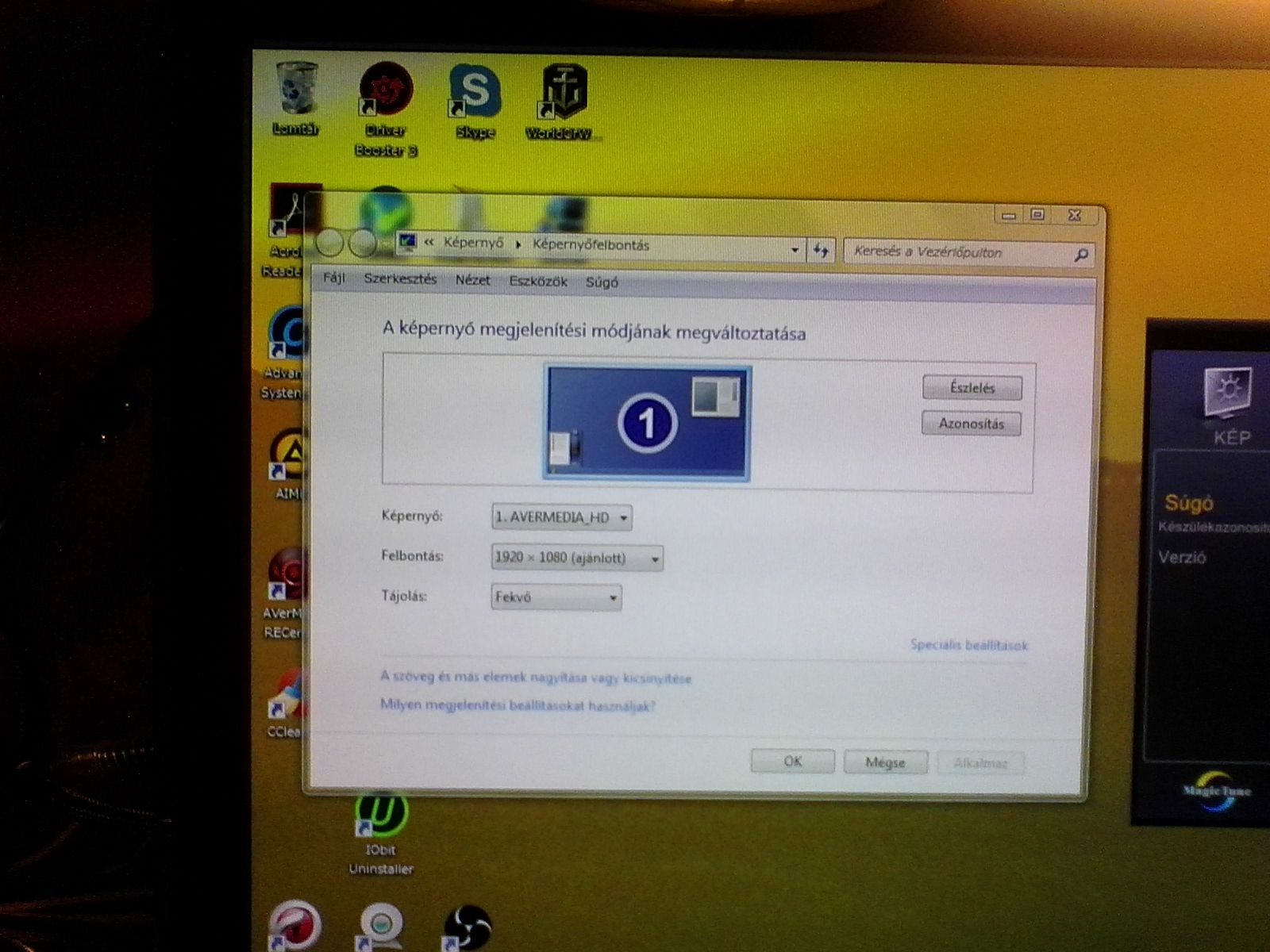

Probálgattam más felbontással, és másik ferkevencián, de a hibajelenség megmaradt nem befojásolta, de ezt színte borítékotam is magamnak elötte, de probát megért.

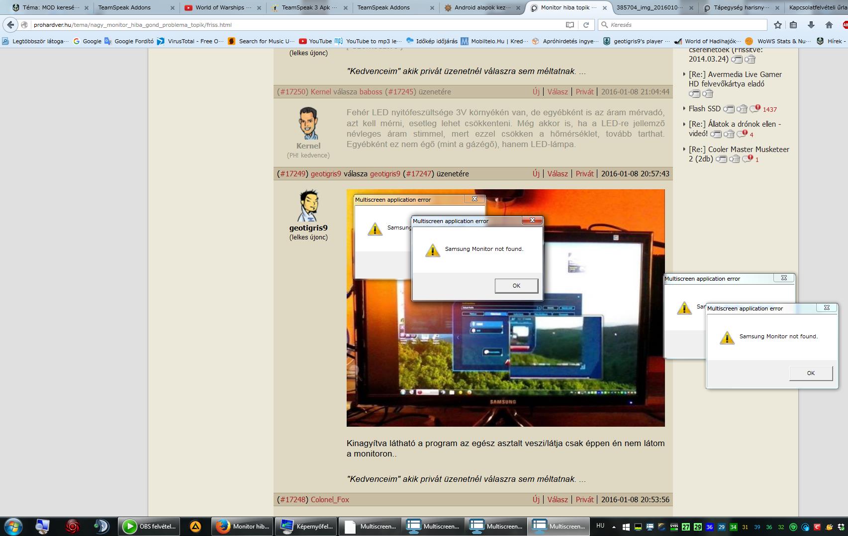

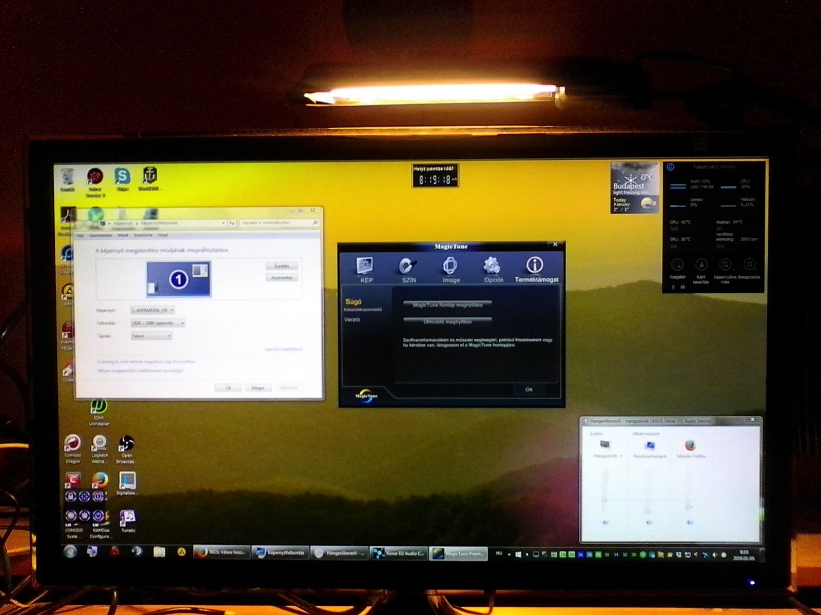

De viszont sikerült rájönnöm, beazonosíttani a probléma forrását a monitoron, valamiért a probléma a HDMI 1 bemeneten jelenkezik a HDMI 2 bemeneten működik rendesen, látható(lsd. képek) ott teljesen kitölti a képernyőt a kép! (kimenetek a monitoron: HDMI 1; HDMI 2; VGA; 3.5 Jack -> csak HDMI-n keresztül közvetített hang kivezetésére - csak a részletek kedvéért
Sajnos a monitor programja/programjai az(ok) inaktív(ak) nem működnek és valószínüleg a következő hibaüzenek jelnnek meg a rendszer újraindításánál. (lsd.: mellékelt képek még HDMI 1 kapcsolatnál lett készítve) Valoszínülegt le kell tiltanom a monitor progijait.
a hibaüzenetek: (mi után újra beiktatva a rendszerbe az AVM kártya)
és kitölti a teljes képernyőt végre:
Bár ugye sajnos a Magic Tune Premium meg a többi az nem fog működni vélhatően ... (újraindítás után fog teljesen kiderülni a remény hal meg utoljára)

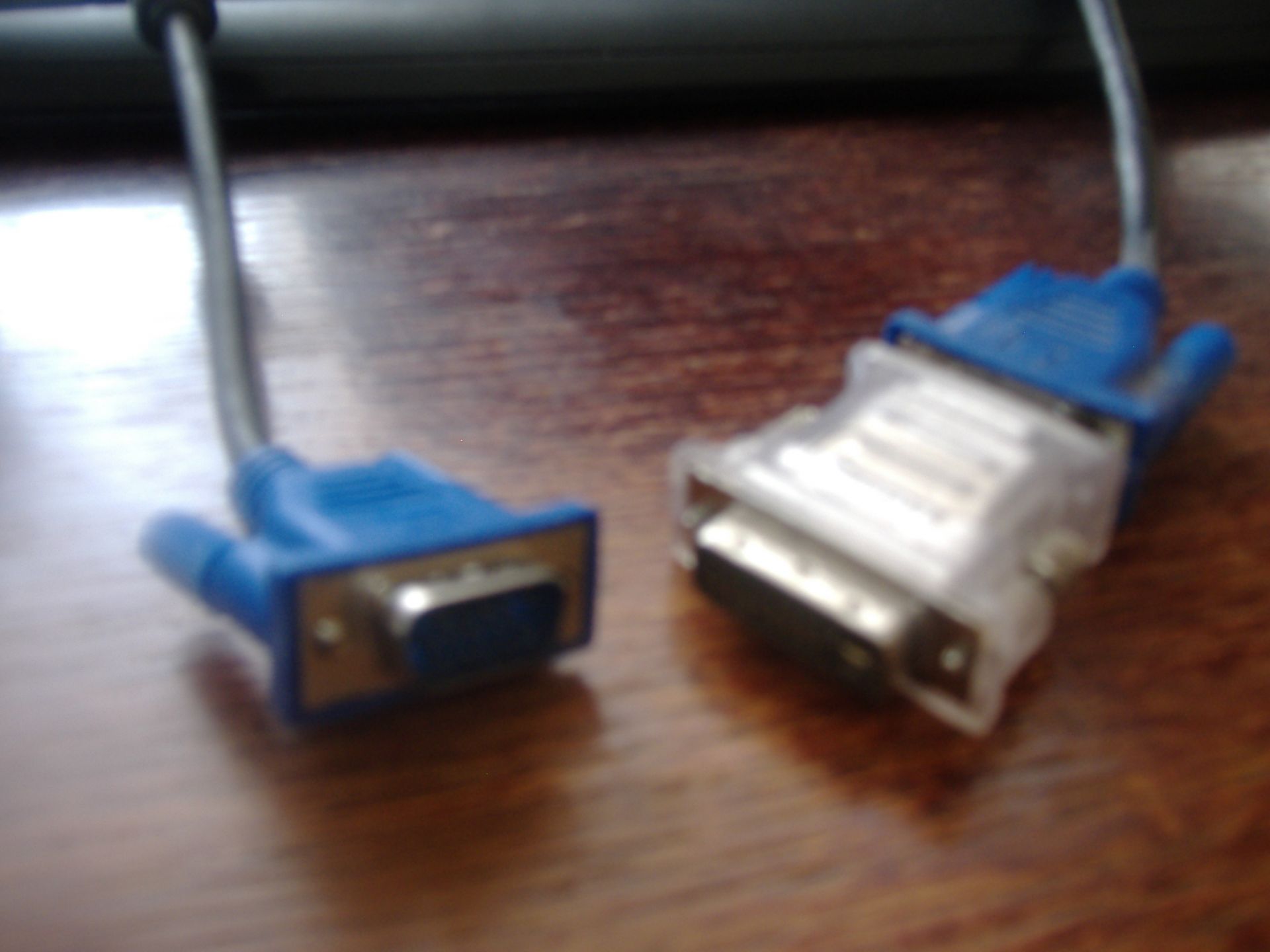

A dvi átalakító kontakt hibás volt amit elösször rádugtam mert villódzott a kép lila és kék színen!Azonnal levettem és ma vettem egy zsír újat ezzel megszüntek a kép problémák de nem ismeri fel.Namost pont most találtam itthol egy hdmi-vga átalakítót ezt rákötöttem és felismeri a monitort és tökéletesen mükődik ahogy kell.Akkor most mi a helyzet?dvi részét galyra vágtam a vganak?

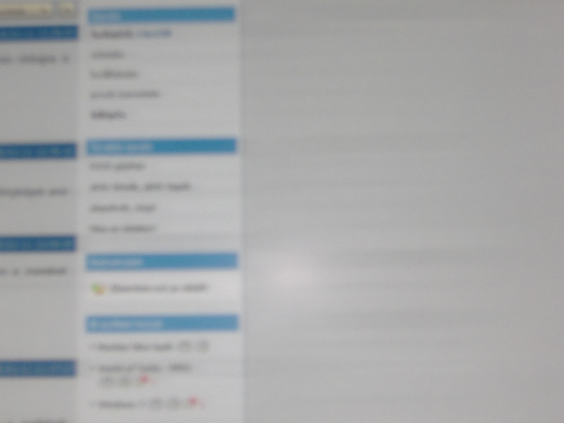

60hz-en megy és az áramszünet sima képet adott, meg nem hullámzott. Ghosting meg nincs mert ha lenne, akkor az zavarna fehér háttérnél meg játéknál is. Ezért nem használom az AMA-t mert ott van. Csak ez a torzulás csak nem megy át a felvételen. Majd felveszem rendes kamerával is.
pungora96
jacint78 #17199 üzenetére
Hát megpróbáltam felvenni telefonnal, a felvételen fehér háttérnél sajnos nem nagyon látszik, de a játékban amikor forgok a vibrálás, életlenség eléggé látható szerintem. A végén meg a "csodálatos" kékhalál, ami akkor jön elő ha az előlapi usb csatlakozókat használom. Amik 2.0-ásak, mert az alaplapnak csak közvetlen 3.0-ás kimenete hátul van, csak 2.0-ásat lehet bekötni előre. Azt sem értem miért az usb 3.0 vezérlő hal meg. De van olyan is, hogy az előlapi jól működik. A hátlapival sose fordul ez elő, csak az előlapit kényelmesebb használni.
