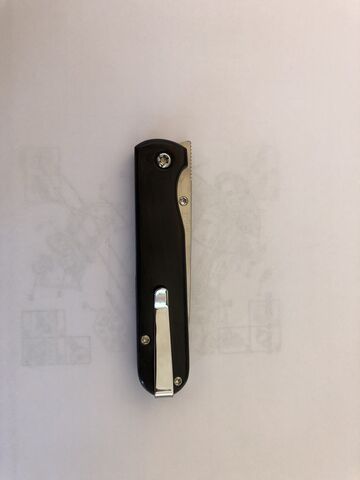

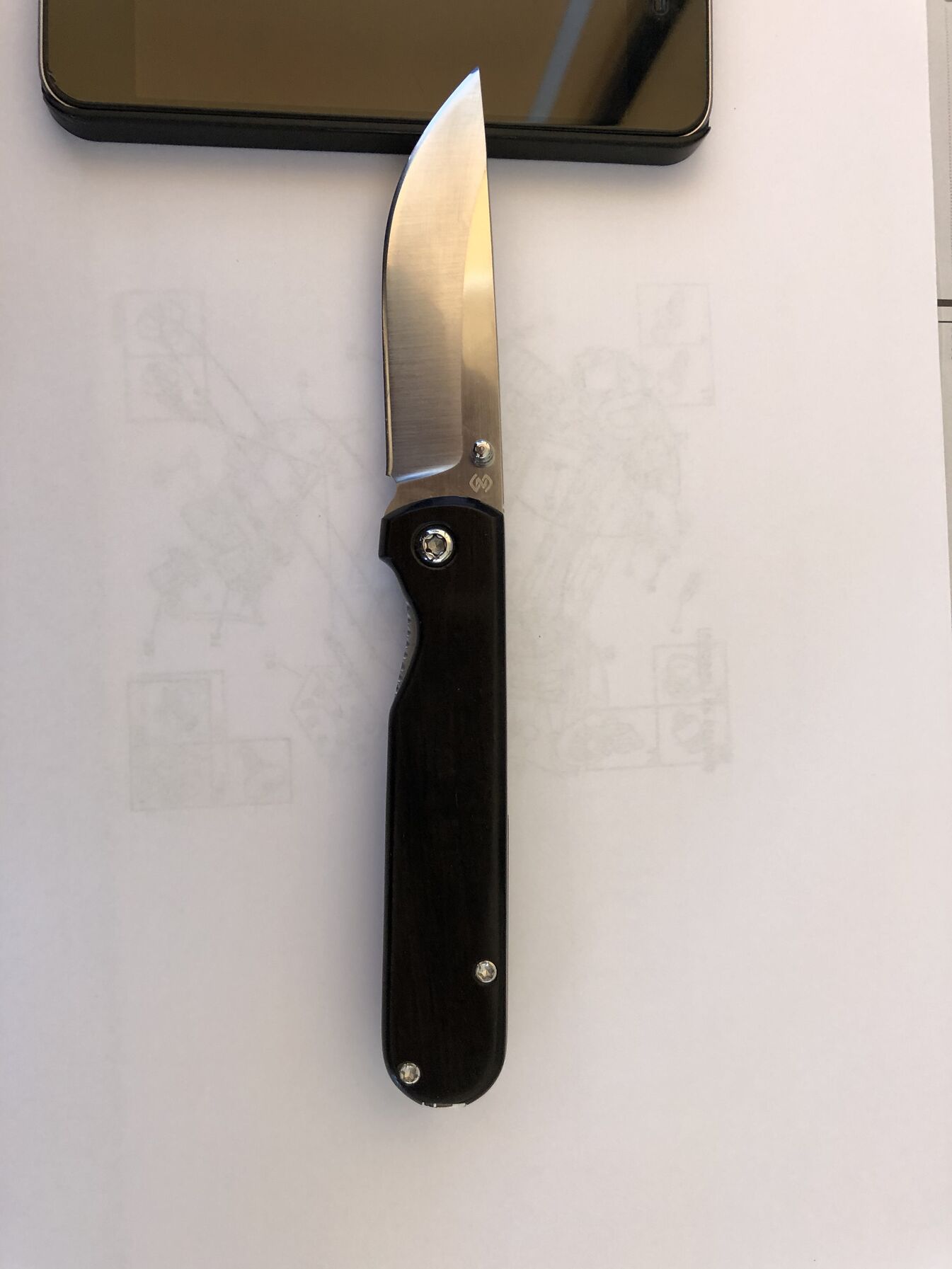

erik365
#10082
Ez nagyon jó. Végre egy ízléses, üde színfolt a sok "taktikai" és egyéb förmedvény között, amik mostanában kijönnek bicska címszóval. Így első ránézésre keresve sem találok hibát benne, mindenhol visszafogott és funkcionális, és az elmax penge magáért beszél. Kiváló darab, végre nem valami bohóckés.
