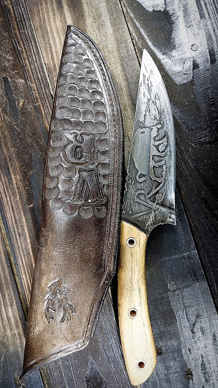

nagyon szép az a wehrmachtswerk!

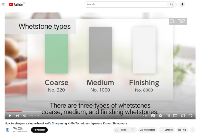

Ezt szerintem inkább példának hozták fel. Egyébként arra figyelj, hogy a japán számozás (finomság), a JIS nem egyezik az ANSI szerinti finomsággal. (Ha a 220 JIS, akkor az nagyon durva.)
A nagyon fényes élhez valószínűleg tényleg finomabbat használnak. Én még nem éleztem 8000-essel, csak 6000-essel, de a borotvakéseken kívül a 6000-est is teljesen feleslegesnek tartom. -
