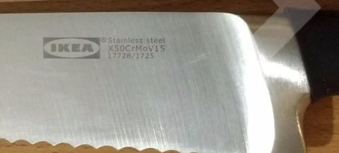

Srácok,az IKEA Vörda kések milyen minőségűek? Milyen acélból készülnek? Google nem akar a barátom lenni..
Ismerőnek van pár darab,imádja őket... -
