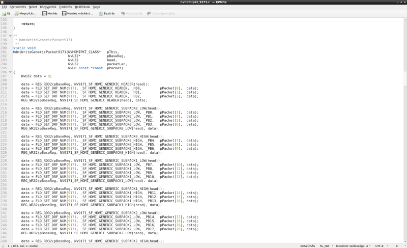

Közben megnéztem az nvidia hivatalos forráskódjában, mivel mindenki beszél róla, csak nem nézi meg:
Nem maga a hdmi protokoll van leimplementálva a driverben, hanem az nvidia hardveres hdmi implementációjával való kommunikáció, lebontva az nvidia hdmi implementációira több generációra visszamenőleg. A hdmi működését belülről pedig a hardver (hardveresen gyorsítva) végzi. Legalábbis ennyit tudok megállapítani az alapján, hogy az életemből erre 30 másodpercet rászántam.
